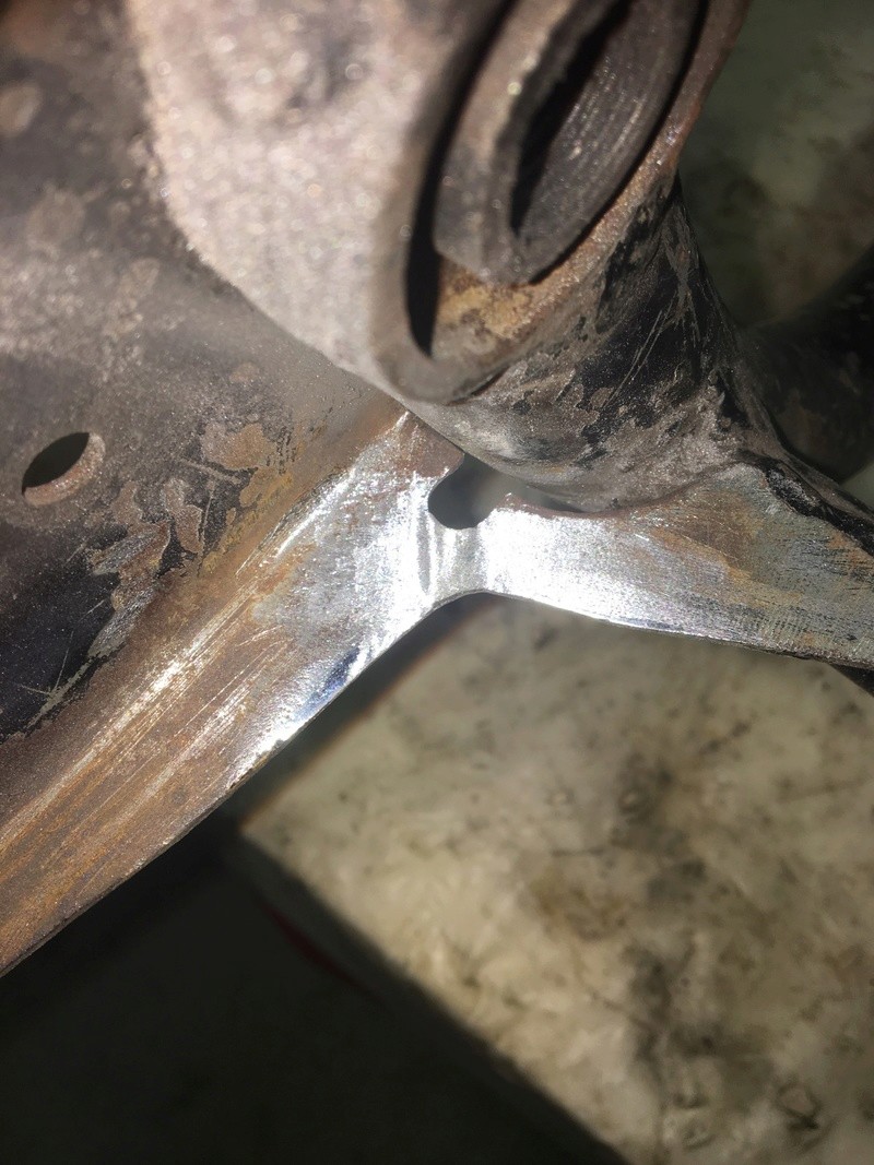

Message  Benebi le Sam 22 Oct 2016 - 19:09
Les travaux se poursuivent sur la vieille .
Je me suis attaqué au pont arrière depuis quelques temps déjà , où les cannelures d'entrainement de roue étaient vraiment en très mauvais état, point dur sur le roulement et des défauts d'étanchéité généralisé.
Ma cougar ... en cure de botox ! - Page 5 Img_2513
et comme au démontage, il y a toujours des surprises Evil or Very Mad Evil or Very Mad Evil or Very Mad
Ma cougar ... en cure de botox ! - Page 5 Img_2515
Ma cougar ... en cure de botox ! - Page 5 Img_2514
On peut apercevoir de jolie arrachement de matière sur les dents de la grande couronne et sur le pignon d'attaque.
Pas de panique, on prends le temps de réfléchir ... toutes les pièces sont encore disponible en neuf chez BMW mais l'expérience d'un ancien de la marque est nécessaire
Apres quelques échanges téléphonique, je lui déposé l'ensemble des pièces pour qu'il fasse le nécessaire
Ma cougar ... en cure de botox ! - Page 5 Img_3110
Ma cougar ... en cure de botox ! - Page 5 Fullsi10
pour la suite ça sera le bras oscillant , démontage des roulements de pivot , remplacement du cardan et du pignon de sortie, sablage et nouvelle peinture

Pour le pont tu as normalement un 32/10, parfois ça vaut le coup d'en chercher un d'occaze
pour moi, cannelures HS, couronne et pignon d'attaque idem, le pont a surement rouler sans huile, tu peux aussi rajouter donc les roulements.
Et la ça commence a douiller sérieux en pièces.
Par contre, ça prends forme cette résurrection bien

Je suis dans la réfection de mon pont également. Pour remplacer le pignon et la couronne, c'est un petit billet de 300€ en 33/11.
J'ai eu le tarif de l'ensemble chez mon cons BMW la semaine dernière. Il en reste 7 en stock France (en 33/11), après ...
Mes cannelures sont H.S. également, je viens d'expédier le pont chez Pocka. Il va me remplacer l'axe de cannelures à souder après
découpe de l'arbre usagé.
Effectivement si tu additionnes tous les roulements, les joints, la main-d’œuvre, la facture devient très conséquente.
Après, il faut faire aussi attention aux pièces d'occasions, les ponts sont de plus en plus rares en pièces détachées et dans quel état ?

Effectivement j'ai bien un pont en 32/10.
J'ai préféré ne pas jouer sur le facteur chance et repartir sur une restauration complète du pont arriere, ça à coût  c'est sûr mais je sais sur quoi je repars .

Je me suis attaqué à la préparation de mon cadre pour le sablage et sa mise en peinture.
J'ai commencé par faire le tour des choses a faire dessus
-Les quatre écrous de fixation des pots d'échappement a remplacer, les filetages sont H.S
-souder les petites pattes fissure au niveau des platines des cales pieds
par contre je m'interroge sur cette patte de fixation sur le cadre ( elle se trouve sous la poutre centrale )
Ma cougar ... en cure de botox ! - Page 5 Img_3414Ma cougar ... en cure de botox ! - Page 5 Img_3415
il s'agit bien de la patte de fixation du Klaxon ?????
elle est dans la bonne position ?
Benebi
Benebi
Ma cougar ... en cure de botox ! - Page 5 Empty Re: Ma cougar ... en cure de botox !
Message  Benebi le Jeu 15 Déc 2016 - 19:13
On commence les quatre écrous soudé de fixation des pots d'échappement  ( les filetage étaient H.S)
Ma cougar ... en cure de botox ! - Page 5 Fullsi10 Ma cougar ... en cure de botox ! - Page 5 Img_3410
et ressouder les petites pattes fissurés ( très fréquent visiblement sur le cadres de flat ...)
Ma cougar ... en cure de botox ! - Page 5 Fullsi11 Ma cougar ... en cure de botox ! - Page 5 Img_3412
Ma cougar ... en cure de botox ! - Page 5 Img_3413Ma cougar ... en cure de botox ! - Page 5 Img_3411
