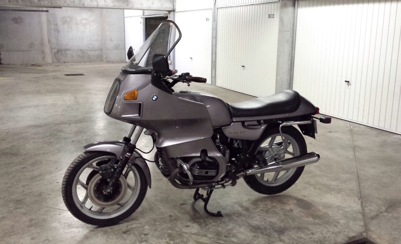

J'ouvre un topic pour présenter mon projet et son avancement, j'ai donc récemment acheté une BMW R80RT de 1991, 97000kms, ancienne gendarmerie plutôt bien restaurée à 85000kms, le moteur tourne rond et le comportement est assez sain.
La moto à l'achat:
Elle devait ressembler à ça en 1991:
J'ai donc pour projet de l’alléger de tout ses plastiques, de refaire une selle et de simplifier un peu l'électrique.
Je vais donc commencer par démonter le carénage, faire repeindre les jantes en noires, changer les pneus et j’aviserai par la suite.
J'ai déjà deux questions au sujet des pneus et des freins, la première c'est est ce que quelqu'un sait si les jantes à bâton des monolever sont exclusivement Tubeless ou si elles peuvent accepter des pneus TT avec chambre à air, j'aimerais bien mettre des Heidenau K60, j'ai trouvé de nombreux sujets sur ce thème et je connais la problématique Tubeless/Tube Type mais je n'ai pas trouvé la réponse pour ce type de jantes, la doc technique dit simplement "pneus Tubeless".
La deuxième question concerne les durites de frein, je vais devoir démonter le carénage et il y a une sorte de raccord à mi-parcours fixé sur le carénage, j'ai trouver un sujet ou on explique comment les démonter mais pas comment on peux remplacer le tout. Faut t'il simplement racheter des durites de la bonne longueur ?
Merci d'avance pour vos retours.
