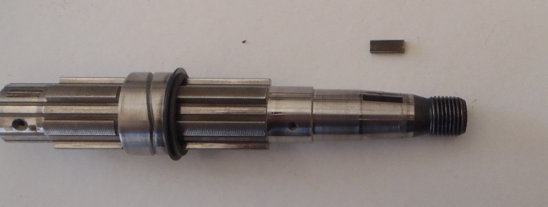

Message  PATOCHE40 le Lun 2 Mar 2015 - 23:39
Bonsoir tout le monde, bon Ok pour l'embrayage mais...mais.....il y a un autre truc qui peut arriver c'est tout simplement la tulipe de sortie   BV qui patine sur le conne de l"arbre de sortie. Conclusion si réfection embraye il faut tomber la boite et à cette occasion vérifier éventuellement l'état du conne et resserrage au couple qui va bien. En principe lorsque l'on démonte cette tulipe avec l'arrache qui va bien il faut vraiment forcer pour décoller le conne, si il vient tout seul hum hum pas bon. Expérience vécue il y a pas plus d'une semaine sur une BV en présence du gourou François  biker . Bon nous connaissons la solution à ce problème.....mais chutt c'est une info classée SECRET DÉFENSE   lol! .

Message  ffrd le Mar 3 Mar 2015 - 8:29
Salut Gaël,
perdu  souris souris souris
Une clavette, comme sur certaine série 2.

Message  dsr65 le Mar 3 Mar 2015 - 9:06
Dans mes vieux cours de techno, il se disait qu'une clavette comme ça servait à assurer la position angulaire, pas le blocage. Et j'en ai vu des cisaillées par la rotation si le cône ne fait pas son boulot...
dsr65
Re: (R100RS) Sensation de moteur qui "patine"
Message  ffrd le Mar 3 Mar 2015 - 9:11
Et pourtant ça fonctionne sur plus d'une boite de vitesse dont celle du BOC !

Message  alex le Mar 3 Mar 2015 - 13:33
s'il n'y à pas de jeux une clavette est très efficace .  bien

Message  gabounette77 le Mar 3 Mar 2015 - 14:57
Je ne suis pas d'accord.
Quand la tulipe patine sur la conne le cône, on n'a plus rien du tout comme traction.
Cela tourne à vide.
Demandez pas comment je le sais...
Pour ceux qui n'ont pas la possibilité de créer une clavette...
BMW m'a conseillé de nettoyer le cône à l'essence + acétone pour enlever l'huile, et de le passer à l'acide pour que cela accroche.
Puis serrage à 22 mkg.
Cela tient.

Message  PATOCHE40 le Mar 3 Mar 2015 - 15:24
gabounette77 a écrit:Je ne suis pas d'accord.
Cela tourne à vide.
Cela tient.
Euh non pas obligatoirement uniquement lorsque le couple à transmettre est important enfin il est certain que si l'on insiste lourdement les deux connes se bouffent et après ça pédale dans la choucroute en permanence. Pour l'acide le truc est connu des anciens depuis bien longtemps c'est sur que ça tient mais après c'est pratiquement indémontable.....
