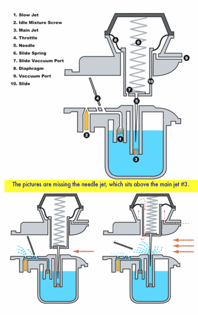

Message  jbt le Jeu 19 Mar 2015 - 6:41
Mais ou avais-je la tête...
impossible  d'enrichir mon carburateur  Cv_car10
Ca régule bien l'arrivée d'essence.
(Faut que j'arrête de bosser sur des trucs exotiques!)
