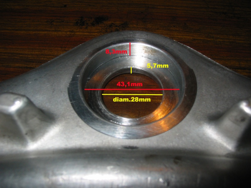

qui a fait la modif ?
qui peut me donner les modifs à faire sur le té (cotes des lamages au niveau de la colonne) ?

Message  flattwin66 le Mer 25 Nov 2009 - 14:42
moi...
avec les cotes données par JBT, ça va bien a part qu' il y'a une petite incohérence dans les cotes sur le plan mais un ajusteur te feras ça pile poil vite fait bien fait.
- voila ce que m'avais envoyé JBT:

Message  le bayonnais le Sam 9 Avr 2016 - 19:06
Comme je vais modifier un té par rapport a ce plan......Flattwin66 parle (plus haut ) d'une petite incohérence dans les cotes sur le plan...!!! elle est ou l'incohérence ?  merci..

Message  flattwin66 le Sam 9 Avr 2016 - 23:44
J ai répondu par mp, de mémoire ç est les dimensions inscrite qui colle pas avec l épaisseur du T. La dimension correspond impec pour le logement du roulement donc y a pas de soucis, le plan est bon, ça roule, je chipote juste un peu....
Re: Té inférieur passé en superieur
Message  Seven le Dim 10 Avr 2016 - 0:07
flattwin66 a écrit: de mémoire ç est les dimensions inscrite qui colle pas avec l épaisseur du T. La dimension correspond impec pour le logement du roulement donc y a pas de soucis, le plan est bon, ça roule, je chipote juste un peu....
La cote totale donne 14 mm, le T serait moins épais, en réalité ...

Message  flattwin66 le Dim 10 Avr 2016 - 9:40
Nan, je pense plutôt l inverse, mais ç est vieux tout ca.
