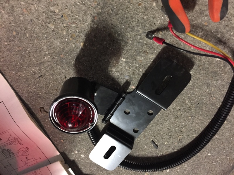

Par contre petite question avec les feux comme ça, lorsqu'on freine et que les feux sont allumés ça n'éclaire pas plus fort donc les autres ne voient pas qu'on freine...
Ou alors j'ai encore un problème avec mon feux.

Message  moumouille49 le Lun 11 Mai 2015 - 19:00
Si on ne voit pas que tu freines, ça peut se révéler rapidement dangereux... En mettre un deuxième pour le feu stop ???

Message  leojliabel le Lun 11 Mai 2015 - 19:08
Comme dit moumouille super dangereux. Il y a 2 ou 3 cosses dans ton feu?
si c'est 2, il faut que tu mette un 2eme feu pour le stop

Problème feux arrière  Empty Re: Problème feux arrière
Message  moumouille49 le Lun 11 Mai 2015 - 19:11
il me semble vital qu'on sache sans se poser de questions que tu freines...

Message  Dricdroc19 le Lun 11 Mai 2015 - 19:22
J'ai 3 fils qui sortent du feux stop pourtant.

Message  moumouille49 le Lun 11 Mai 2015 - 19:24
Dricdroc19 a écrit:J'ai 3 fils qui sortent du feux stop pourtant.
ben oui mais si on ne voit pas la différence... on s'en fout que la seconde LED fonctionne...  Tu mets 1 feu avec une led qui fonctionne et un second avec les deux LEDS branchées sur le stop... Enfin, ce n'est que mon avis.

Message  Dricdroc19 le Lun 11 Mai 2015 - 19:28
Évidemment je ne veux pas rouler avec un feux stop qui ne fonctionne pas, ce que je voulais savoir c'est si c'était normal qu'avec ce type de feux on ne voit pas la différence. Je n'ai jamais dit que ne pas voir le feu stop n'était pas dangereux

Message  moumouille49 le Lun 11 Mai 2015 - 19:37
Si ton feu stop fonctionne " normalement" et qu'on ne voit pas la différence , c'est qu'il a un défaut de conception... Tu n'y peux rien, il faut bien faire avec et trouver une solution " pratique"...

Message  PizzaRoller le Lun 11 Mai 2015 - 20:30
moumouille49 a écrit:Si ton feu stop fonctionne " normalement" et qu'on ne voit pas la différence , c'est qu'il a un défaut de conception... Tu n'y peux rien, il faut bien faire avec et trouver une solution " pratique"...
Ou qu'il est branché à l'envers siffle

Message  moumouille49 le Lun 11 Mai 2015 - 21:15
si j'ai bien vu , ton feu a trois fils donc , normalement deux LEDS ou ampoules. fonctionne t il normalement ? si oui et qu'on ne voit pas la différence , retour aux échanges précédents. Si non, voir ce qui se passe...

Message  PizzaRoller le Lun 11 Mai 2015 - 21:20
Avec un peu de chance (mais rien de garanti) :
Noir = masse
Rouge = stop
Jaune =  veilleuse
Si tu as encore des fils qui ressemblent un peu au faisceau d'origine, masse = brun, stop = vert/rouge et veilleuse = gris/noir

Message  Dricdroc19 le Lun 11 Mai 2015 - 23:03
PizzaRoller a écrit:Avec un peu de chance (mais rien de garanti) :
Noir = masse
Rouge = stop
Jaune =  veilleuse
J'ai tout à fait ça comme couleur de fils, je vérifierai que j'ai bien tout branché dans le bon ordre.

Message  bernard f le Mar 12 Mai 2015 - 9:16
j ai verifie ce matin chez moi.
jaune masse
noir feu
rouge stop

Message  Dricdroc19 le Jeu 16 Juil 2015 - 8:08
Effectivement problème résolu, désole jai completement zappé de vous répondre, finalement j'avais simplement un fil mal connecté car ça a remarché silplement en débranchant rebranchant
