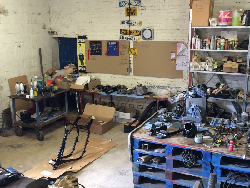

Voila le cadre est revenu de chez le carrossier et le remontage peut désormais commencer bien
Les pneus ont bien voulu rentrer dans les jantes avec une bonne dose de savon, le plus dur étant de sortir les anciens qui devaient être la depuis une dizaine d'années...
Je viens à l'instant de remonter les cylindres avec de nouveaux segments, joints au Loctite 518, réglage des culbus et remplissage d'huile.
Je pense faire une vidange quelques heures après la remise en route histoire d'être tranquille.
Le moteur devrait faire son retour dans le cadre ce soir, avez vous des conseils pour ne pas abimer la belle peinture expoxy du cadre.
Enfin, je suis toujours embêter avec l'écrou de l'avance centrifuge qui a été remplacé par de la pate bi composants... Il parait que le filet est facilement "foirable" et donc souvent remplacé à la chinoise...
Je suis également à la recherche d'expériences concernant la suppression de traverse d'échappement... Conséquences? Avantages? Inconvénients? Je prends tout!
Quelques photos sinoncestmoinssympa
