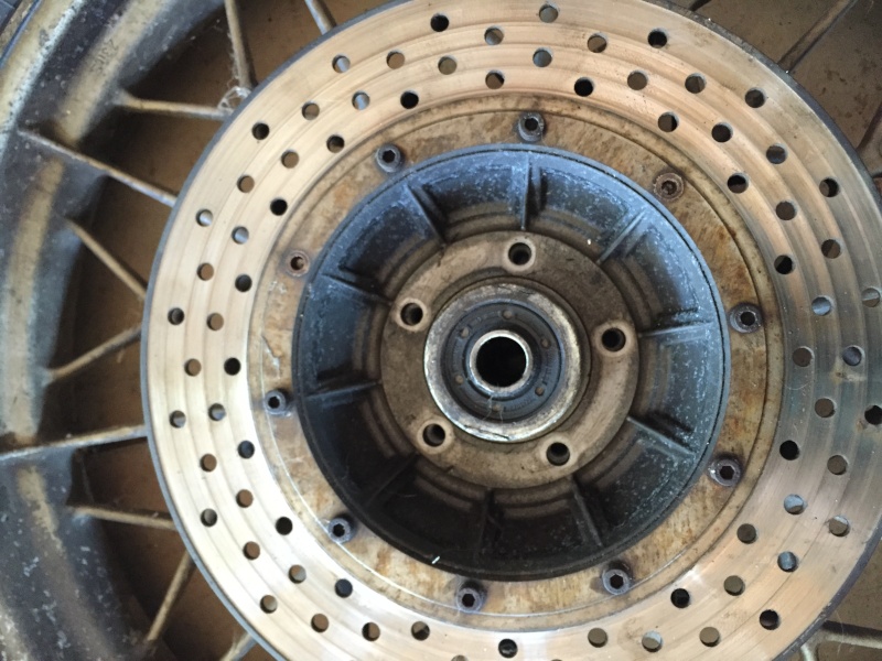

Impossible d'enlever le disque arrière, j'ai enlevé les 5 vis autour de l'axe, faut-il retirer autre chose?

Message  Flatosaure le Jeu 4 Juin 2015 - 14:23
Non, tu tapes par derrière avec un maillet et il devrait sortir avec la frette.
