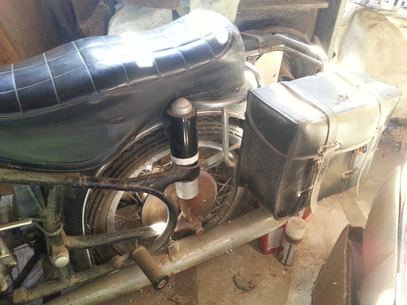

Bonjour à tous,
Je suis en train de passer le permis moto et j'aimerai bien remettre en route la R60/2 d'avril 1962 de mon père. Le problème c'est qu'elle est en hibernation dans notre grange depuis plus de 30 ans et elle à été arrêté du jour au lendemain. Elle marchait bien à l'époque mais je suppose que l'essence resté dans le réservoir n'a pas du l’arrangé...
Je ne suis pas un expert en mécanique, mais j'ai quand même préparé une 4L pour le 4L Trophy de février dernier mais je n'ai jamais travailler sur une moto. J'ai donc créé ce topic pour partager avec vous ma restauration et peut-être recevoir de vos précieux conseils.   souris
Voici quelques photos de l'engin, je vais essayer d'en prendre des plus détaillés n’hésitez pas à m'en demander plus :
J'avoue être un peu perdu et je ne sais pas exactement par quoi commencer et dans quel ordre...
Je suppose qu'il faut que je nettoie le réservoir et je résine l’intérieur pour couvrir la rouille qui a du se créer à cause de l'essence restée dedans. Il surement également que je change quelques joints.
Dans un premier temps je ne cherche pas à la restaurer entièrement enfin du moins je veux dire ne pas refaire toute la peinture et tous les chromes. Je voudrais juste la remettre en route et surtout la réparer au moins pour pouvoir la conserver dans le meilleur état la plus longtemps possible. Et si possible avec le plus proche de l'origine clin   Et oui je suis chiant hein ?!
Pourriez vous me conseiller un peu sur la marche a suivre svp ?  biker

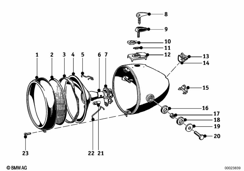

Cherche pas la clef de contact.
On la voit sur la photo, c'est le clou noir qui est sur le phare à l'avant du compteur.
http://www.realoem.com/bmw/fr/showparts?id=0222-EUR-01-1962-T60-BMW-R60_2&diagId=63_0542
Pièce N°9
