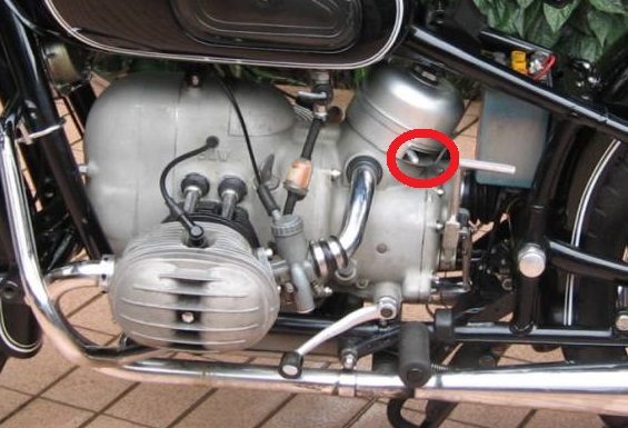

Pour le starter effectivement il y a un une manette qui permet de tourner un mecanisme dans la boite à air pour jouer sur la quantité d'air qui arrive.
Pour la faire démarrer (et donc sur la vidéo) on l'avait fermé complétement. Puis on a oublié de le rouvrir après. tss tss  Je pense que c'est ça qui explique qu'elle ne prenait pas correctement les tours (plus surement un mauvais réglage carbu et allumage...). Plus facile à dire qu'a faire ces réglages d'ailleurs.
Quand tu parles de titiler les carbus Nortonton, c'est les petits poussoirs qui font descendre le flotteurs dans la cuve ?
Comment ça enrichit le mélange ?
