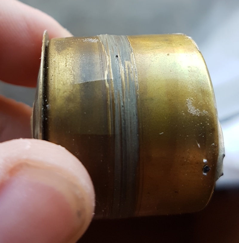

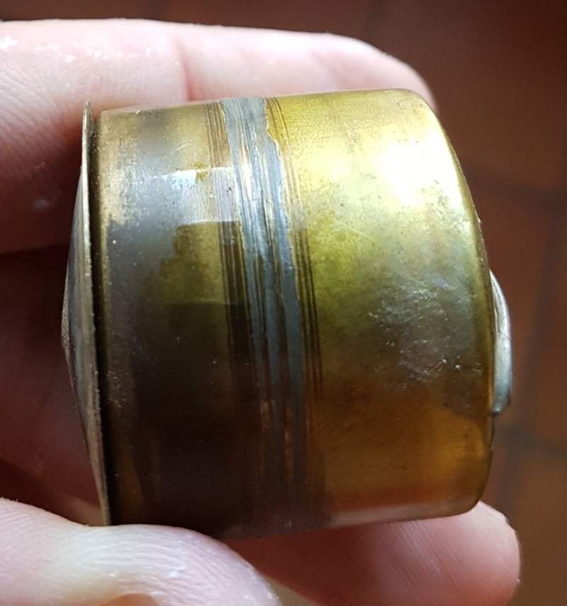

Juste avant mon départ en septembre, l'un des flotteurs s'est percé. Ce sera donc le point dont je pense m'occuper en premier puisqu'il bloc la moto pour l'instant.
J'ai vu sur le flatistan une méthode qui consiste à le faire chauffer dans l'eau, l'essence s'évaporant devrait permettre de localiser le trou. Ensuite une soudure à l'étain très petite (pour pas changer le poids) pourrait régler le problème. Enfin en dernier recours j'ai vu que VDH, Stemler et autres en vendent pour une cinquantaine d'euros...

En 6 mois il avait eu le temps de se vider mais je me souvenais que c'était celui de droite.
J'ai essayé de le tremper dans de l'eau mais il se remplissait pas...
Du coup j'ai testé les deux. Enfin après une nuit trempé dans des bocals, c'est bien celui de droite qui s'est rempli (je dirais a un 1/4).
Après une petite inspection, le flotteur présente quelques rainures (fentes) qui étaient d'ailleurs légèrement mouillées.
Par contre la(les) fuite(s) sont très légères puisque cela fait une semaine que le flotteur est au coin du feu mais il n'est toujours pas vidé entièrement....
Je peux toujours tenter d'appliquer de petite soudure à l’étain sur chacune des fentes mais j'ai peur que ce ne soit pas très efficace et surtout que ça risque d’alourdir le flotteur.
Peut-être vaut il mieux que je le change... Qu'en pensez vous ?

Un peu de nouvelle fraiche !
Grâce à Zimm, j'ai un nouveau flotteur tout beau tout propre ! Encore merci !
