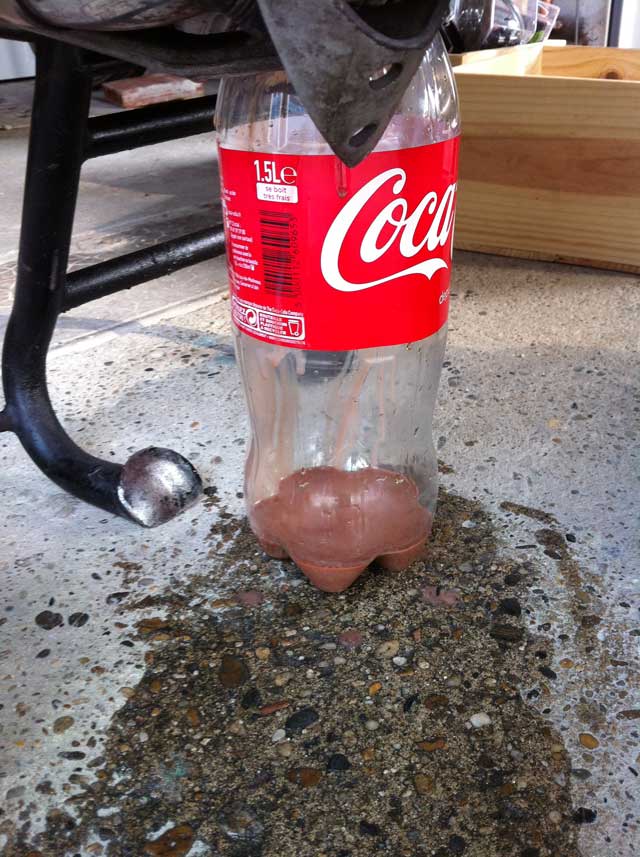

Bonjour à tous,
Bon désolé pour le sujet du post qui semble peu explicite mais vous allez voir qu'il décrit assez bien mon problème.
BMW R100RT/7 de juin 1980, acheté en octobre et avec laquelle je roule tous les jours depuis février 2015, environ 25km par jour.
Il y a un peu plus d'un mois, comme j'avais une fuite d'huile moteur au niveau du join de carter et que l'ancien proprio m'avait filé un join neuf j'ai fait la vidange et j'en ai profité pour changer le join de carter... Malheureusement la fuite est toujours présente et j'ai en général une petite flaque de 4cm d'huile moteur sous la bécane quand je la gare. Mais ça ça sera l'objet d'un autre post (à la recherche de la fuite d'huile mystère : join colonettes, clapet reniflard, plan de join carter, ...).
Pour en revenir au problème du jour, hier je me suis lancé dans la vidange Pont + couple conique + boite de vitesse. Et comme toujours avec les vieillles, l'opération la plus simple réserve souvent des surprises.
Je n'avais pas de fuite au niveau des bouchons de remplissage et de vidange, les filetages ne sont pas morts, ça s'annonçait donc bien, oui mais...
Après avoir fait 25km avec la mamie, et donc avec l'huile bien chaude pour une meilleure écoulement je me lance dans les vidanges :
- Vidange couple conique : RAS, huile propre, niveau correct, ...
- Vidange pont : alors là je ne suis pas sûr qu'il existe un smiley qui illustre mon expression à la vue de ce qui est sortie du pont ... Une sorte d'huile couleur chocolat chaud clair ... Une photo vaut mieux qu'un long discours :
- Vidange de la boite de vitesse : alors mamie était sur la centrale devant mon garage, il y a une très légère pente mais pas énorme non plus donc déjà première surprise, quand j'ai défait le bouchon de remplissage, j'avais mis un petit chiffon en dessous pour le surplus qui pourrait sortir par le bouchon de remplissage mais ça coulait tellement que j'ai du attraper une bouteille de coca. Et deuxième surprise : de nouveau une huile couleur chocolat chaud mais beaucoup plus foncée cette fois !!!
Ce que vous voyez dans la bouteille de coca + ce qui est tombé par terre que j'ai réssuyé c'est ce qui est sortie par le bouchon de remplissage... J'ai ensuite retirer le bouchon vidange et évacuer toute cette cochonerie. Je ne pensais pas qu'autant d'huile pouvait sortir du bouchon de remplissage alors que le niveau est sensé être à ras de filetage...
Donc je vais avoir besoin de votre aide et de vos conseils :
- Est-ce que l'un d'entre vous a déjà eu une huile de boite et de pont de cette couleur ? Et d'où ça peut venir d'après vous ? Huile jamais vidangée, ou alors un fluide qui viendrait se déverser dans la boite et le pont ? Mais dans ce cas quel fluide (Escence, huile moteur, liquide frein, eau de pluie, urine du mec qui se soulage en roulant, autre ?), et surtout par où pourrait arriver ce fluide dans la boite de vitesse et le pont ?
- Je vais regarder quel volume total j'ai sortie pour vérifier déjà si le volume total est supérieur au volume théorique, si le volume est supérieur ça pourrait confirmer la piste d'un fluide qui se déverse dans la boite de vitesse ...
- Je vais aussi devoir bien nettoyer avant de remettre de la 80W90, un pote m'a conseillé de nettoyer avec du gazoil, espérons que ça nettoie correctement...
Autre remarque, au cas où ça peut aider pour le diagnostique, la moto tourne très bien mais comme exliqué au début j'ai un problème de fuite d'huile moteur assez important. Je fais 125km par semaine et je suis obligé de refaire le plein d'huile une fois par semaine (20w50 mineral). Je fais le niveau au milieu de la jauge entre mini et maxi et en fin de semaine je me retrouve au mini. Sachant que j'ai un join de colonnette qui suinte (il va falloir que je nettoie tout proprement pour identifier précisément l'origine de la fuite) et surtout j'ai de l'huile claire et propre qui sort de la boite à air (je vais demonter le reniflard et le remplacer par les modèles avec languette). Je sais que les BMW consomme pas mal d'huile mais j'ai à mon avis plusieurs fuites. Sachant qu'on a mesuré les compressions avec un pote et que tout va bien de ce côté là.
Voilà désolé pour le roman, mais je préfère donner tous les élements pouvant être utile au diagnostique...

Ton huile ressemble à ce qu'on appelle la mayonaise pour une voiture et qui consiste à un mélange eau + huile via le joint de culasse de la voiture.
Sur ta moto, il peut y avoir de l'eau qui entre par la prise du cable de compteur au niveau de la boite de vitesse.
Pour ta fuite d'huile moteur en plus des joints de colonette tu dois avoir le joint de sortie de vilebrequin et/ou de pompe à huile entre moteur et boite.
Ma moto qui fuyait beaucoup me permettait de faire 500 km entre le haut de la jauge et le milieu de la jauge.
La tienne c'est pire!
Mais le problème de reniflard explique la différence.

La couleur de ton huile dénote une présence d'eau qui a fait émulsion.
Cette eau peut provenir d'une condensation normale (boite et couple) ,d'une étanchéité imparfaite du soufflet de cardan (bras)
Le niveau trop important de la boite ne peut s'expliquer que par un remplissage excessif.
Certains spécialistes (ex: Sabater) d'ailleurs recommandent de mettre un litre et non pas 0.8L, en inclinant la machine pour que ça rentre, afin de parfaire la lubrification des roulements qui se trouvent au dessus du niveau.
Si tu as changé le joint de carter inférieur ( bâche à huile) et que ça continue à fuir par là, il y a des chances que ce soit le joint de palier arrière de vilebrequin (huile moteur).
Quelques heures de main d'oeuvre, et ce faisant, renseigne toi pour éviter les conneries en le faisant....genre rondelles de calage de vilo qui se barrent
La meilleure façon de détecter l'origine des fuites passe par un excellent nettoyage préalable.

Merci les gars pour votre réactivité et votre aide, décidément j'adore ce forum  biker
gabounette77 a écrit:Sur ta moto, il peut y avoir de l'eau qui entre par la prise du cable de compteur au niveau de la boite de vitesse.
C'est noté je vais regarder de plus prêt le cable de compteur.
Et oui pour l'huile moteur j'ai vu sur le forum que dès que ça parle de fuite d'huile moteur c'est joint de colonnette, pompe à huile, et sinon joint de sortie villebrequin...
Mais bon comme mon embrayage ne patine pas je croise les doigts pour que ça ne vienne pas de là...
Ok je note pour le souflet du cardan qui en plus expliquerai sans doute le problème de l'huile côté boite et côté pont...
Et pour l'huile moteur oui j'ai déjà lu pas mal de chose sur le forum au sujet du joint spy de villebrequin, je regarderai ça une fois tout le reste écarté.

Bon ben hier je me suis allongé de nouveau dans l'huile et a priori le problème semble résolu.
Pour info quand je parlais de fuite importante, voilà la flaque d'huile qui s'est formée à l'arrêt entre Jeudi et Lundi soir :
- J'ai démonté la vis de mise à l'air de la boite, elle est bien percée, ne semblait pas obstruée. Je l'ai quand même nettoyée avec une aiguille et j'ai rajouté un peu de WD40 et un bon bouche à bouche.
- J'ai redémonté les colliers du soufflet, ils ont tous les 2 le même diamètre
- J'ai vérifié le soufflet il a bien la mention Getriebe Seite côté boite de vitesse. Par contre j'avais un gros doute sur la position du soufflet, les bourrelets le rendent un peu "ovale", à force de le faire tourner autour de l'axe je ne savais plus si je devais positionner les bourrelets "épais" en haut ou sur le côté, en réfléchissant je me suis dit que cardan bougeait de haut en bas, j'ai donc positionné les bourrelets "épais" en haut et en bas... (je crois que je suis pas très clair là Suspect , voir photo plus bas)
- J'ai nettoyé, et j'ai remis le soufflet en l'enfonçant le plus possible côté arbre. J'ai aussi commencé par fixé le collier côté arbre que j'ai serré à fond. Puis fixé le collier côté boite qui lui ne peut pas être serré à fond. J'avais aussi la première fois fixé les colliers en mettant la vis de serrage en bas pour essayer de la cacher un peu, là du coup je l'ai mise sur le côté en me disant que c'était peut être un point faible de l'étanchéité.
- J'ai vérifié les niveaux côté boite c'était bon, niveau presque à fleur de filetage, et côté arbre l'huile mouille bien 1 à 2 mm de la clé que j'ai mis dans le trou de remplissage.
J'ai roulé un peu hier soir avec (même distance que la semaine dernière) et aucune fuite d'huile de boite, et ce matin pas de tâche sous la brelle.
Le problème semble donc résolu.
Par contre sous la boite de vitesse j'ai bien de l'huile moteur qui semble couler entre le moteur et la BV, mon problème de fuite d'huile moteur semble donc bien venir du joint de spi de villebrequin ou joint de pompe à huile.
J'ai commandé les joints de spi de villebrequin, de pompe à huile et tant que j'y étais les joins de spy d'entrée et de sortie de boite chez BMW, j'espère recevoir tout ça cette semaine histoire d'avoir le temps de m'y attaquer avant mon roadtrip bécanne du 14 Juillet...
Encore merci à tous pour votre aide.
