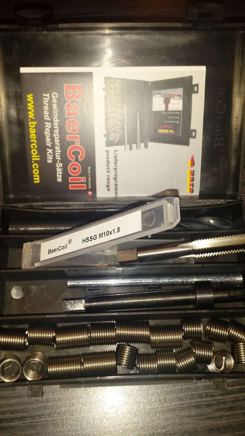

Le facteur est passé!
Commandé le lundi de bonne heure et livré le mercredi matin, trop forts les teutons!  souris
Le kit BAERCOIL est complet, un foret de 10,4mm, un taraud qui semble de bonne qualité, les outils de pose et un jeu de 20 helicoil de différentes longueurs.
Je n'ai pas percer le carter au préalable (Diam. 10,4 mm) pour conserver de le plus de matière.
j'ai taraudé doucement avec pas mal de graisse sur le taraud pour récupérer les copeaux, ça marche bien!  bien
L'insertion de l'helicoil est assez aisée, pas de difficulté particulière, j'ai eu un petit coup de chance avec l'ergot qui a cassé sans le vouloir... j'avais la main derrière, je l'ai sorti délicatement contre une petite suée...  yess
