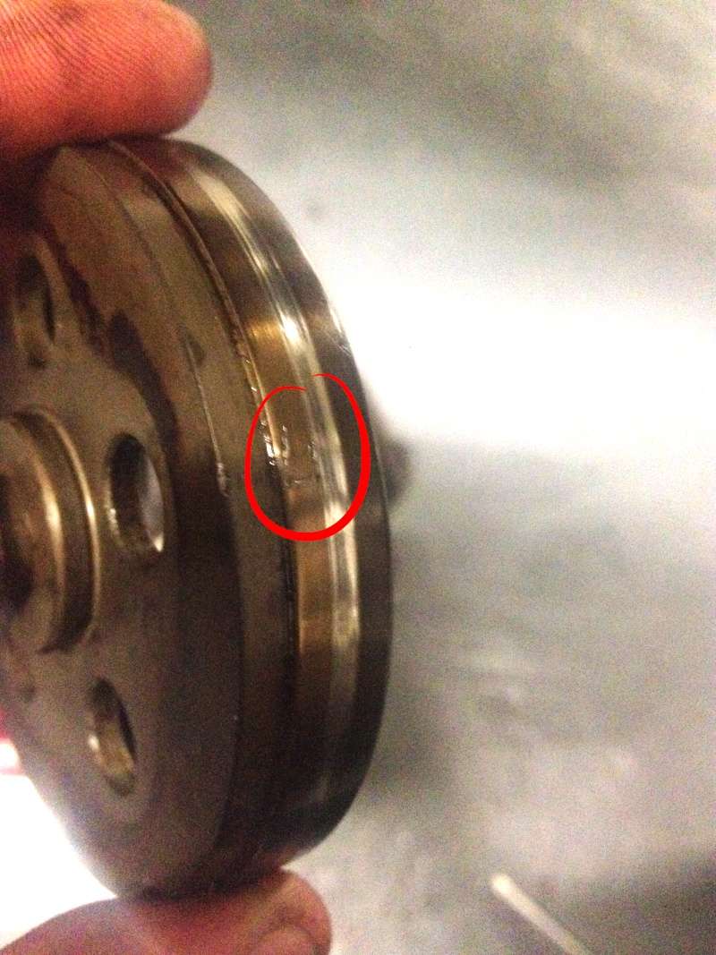

Message  sug le Mar 15 Sep 2015 - 20:25
Bon,
j'ai 1 bonne et 2 mauvaises nouvelles.
la bonne c'est que j'ai réussi a retirer la douille
et les mauvaises, c'est que le carter est légèrement éraflé, ainsi que la douille...
Bon, j'imagine que la douille est à changer...
et le carter ?!

Message  beaujolais racer le Mar 15 Sep 2015 - 20:51
la douille est à changer, faute peut être à un joint inapproprié
si la seule marque de ton carter , c'est la petite encoche que l'on voit genre coup de tournevis sur le bord, il est encore bon pour le service.

Message  sug le Mar 15 Sep 2015 - 21:43
Ouf, tu me rassures !!!
Je vais quand même passer un coup de laine d'acier 000 pour que le joint ne s'erafle pas lorsque je le mettrai en place.
J'ai vu la douille chez les britons, j'ai aurais pour 60 euros ports compris.
Mais aussi dispo chez BM a 80 euros apparemment.

Message  gabounette77 le Mar 15 Sep 2015 - 23:30
Essaye quand même d'enlever les aspérités de la petite encoche que l'on voit
faché
pour ne pas abimer le nouveau joint.
