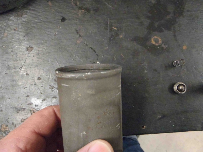

Enfin, puisque tu grattes dans les parages, n'omet pas de vérifier le bon fonctionnement du by-pass d'huile juste à coté, en enfonçant la bille avec un long tournevis et aussi de contrôler avec un tournevis large le bon serrage et l'immobilisation du siège de la bille. J'ai déjà constaté des sièges baladeurs.
A gauche sur la photo le ressort, la bille et le siège du by-pass, à droite le tube central du filtre à huile.
En photo, la forme du tube extérieur (tube enveloppe) dans sa dernière exécution, et l'embouti rectifié qui fait portée du gros joint blanc.
D'autre variantes d'extraction du tube intérieur existent, tournés (ce qui assure un meilleur guidage) et fraisés, mais ce n'est pas le même prix.
