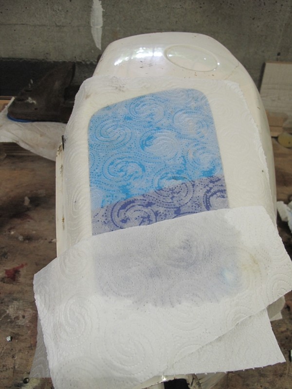

Sur un réservoir ancien, qui doit partir en peinture (je ne garantis pas l'opération sur du matériel récent! ).
Il s'agit d'ôter les deux grands stickers collés sur les flancs d'un réservoir de R80 G/S.
Après avoir testé les recettes miracles trouvées sur le net, voici la méthode sans effort! A faire dans un lieu bien ventilé, loin de tout risque de flamme ou d'étincelle...
Il suffit d'un peu de diluant cellulosique et ensuite d'en soupçon d'essence...
1) recouvrir les stickers de papier absorbant, l'imbiber de diluant.
laisser agir 5 mn (ou une bière...)
Le diluant va ramollir le sticker , il n'y a plus qu' à tirer dessus...
3 ou 4 mn plus tard, il ne reste que la colle:
Vous pouvez ranger le diluant, aller respirer un peu d'air frais, boire un deuxième coup, mais attention aux mélanges! mort de rire
deuxième étape: la colle
Imbiber un bout de papier essuie tout avec du bon sans plomb 95...
Frotter, sans forcer...
Très peu de temps après, c'est fini!
pas plus d'un quart d'heure/20 mn pour le faire, pas besoin de chauffer au décapeur...
Pourquoi le diluant cellulosique et pas l'acétone? Parce qu'il est beaucoup moins volatile et le papier absorbant reste "mouillé" plus longtemps, résultat garanti sans effort!

Meme technique pour la colle avec du WD40 (essui-tout imbibe par dessus 2 mns) fonctionne tres bien aussi et n'abime rien.

Efficace mais toxique. As tu essayé un  sèche cheveux?
J ai viré efficacement de vieux autocollants d ' origine sur une JAWA avec un .Karcher.
tellement efficace que même la peinture s en allait par endroits.
Re: Enlever de vieux autocollants...
Message  Flatman le Lun 27 Juil 2015 - 9:20
Oui, j'ai essayé avec le sèche cheveux, c'est looooong, bruyant ...
Le diluant cellulosique n'est pas très volatile, et une fois l'essuie-tout imbibé, le temps travaille pour toi. souris
Je retiens l'idée du wd40 pour la deuxième phase de l'opération.
En tout cas, c'est très rapide et cela n'altère pas la peinture du réservoir.
