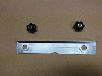

Message  Fr@nck03 le Ven 11 Aoû 2017 - 9:25
addams a écrit:Il faut une cale de quel épaisseur environ ?
Une cale suffisamment rigide pour qu'elle maintienne bien en place le vilebrequin en appui.
Pour ma part, j'ai utilisé une cornière alu de faible épaisseur mais sa rigidité était assurée par sa forme.
Tu peux prendre ce que tu as à disposition, du métal, du bois, etc....
