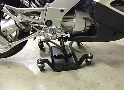

Message  orsatus le Mar 18 Aoû - 10:45
voila quelques détails de mon bidule, démontable qui me permet de plus de soulever la motos et de la sortir de la cabane sans forcer
le rail est simplement posé sur les tubes carrés qui relient la partie avant et arrière
le tube carre de derrière se dépose également en une seconde
la petite rampe d accès
le chariot arrière peut etre utilisé seul sous la béquille centrale
orsatus

Message  Richard de l'Aulagnier le Mar 18 Aoû - 15:57
Bel exercice de mécano soudure. bien

je suis partis d'un bloque roue du commerce, que j ai monté sur roulette ,sans la partie arrière la moto se casse la gueule évidement, à cause de l articulation de la fourche .
j' ai donc relier ce bloque roue avant à un patin de roue ou de béquille centrale de ma fabrication.
la moto tien toute seule sur mon bidule, pour la sortir j'ai bidouillé une pédale (on vois pas sur les photos ) qui permet de reculer sans effort et de la  descendre de ma cabane (environ 45cm de déniveler sur un mètre  ) en tenant la pétoire avec une vitesse enclencher et l embrayage
mes roulettes supportent 75 kg pièces fois 8 roues, dont 4 freiner, 2 pour l' avant, 2 pour l’arrière .
même si la moto tiens seule sur mon machin j' ai prévu 2 petites sangles pour éviter d' écrabouiller mes chenapans de  petits fils désobéissants

Message  Le Gros Zimm le Mer 19 Aoû - 21:46
Richard de l'Aulagnier a écrit:Bel exercice de mécano soudure. bien
Idem, et belles finitions. Bravo! bien
