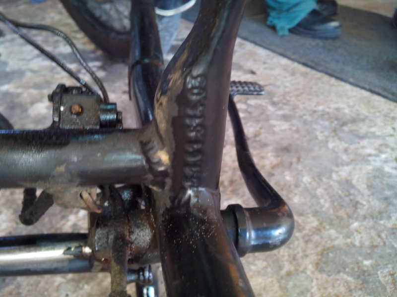

Marquage 'BSI SIUS" sur élément vertical du cadre juste derrière le Kick.
Marquage ''610181403", partie verticale du cadre au dessus de l'axe de pédale de frein

marquage ''0692'' : renfort transversal du cadre coté gauche Elle n'aurait eu une vie dans l'administration, ta mob ?
Marquage 'BSI SIUS" sur élément vertical du cadre juste derrière le Kick. Comme précédemment
Marquage ''610181403", partie verticale du cadre au dessus de l'axe de pédale de frein C'est la référence de la pièce
Beaucoup de marquage sont inhabituelle sur ta /2, l'administration certainement

Merci Seven d'avoir répondu si vite, mais c'est une R50 mais pas série 1 , pas de renfort de cadre c'est ce qui explique la fissure de cadre que j'ai du reprendre (attache side tres certainement). Pour ce qui est de l'histoire je vais me renseigner.
Totoche
