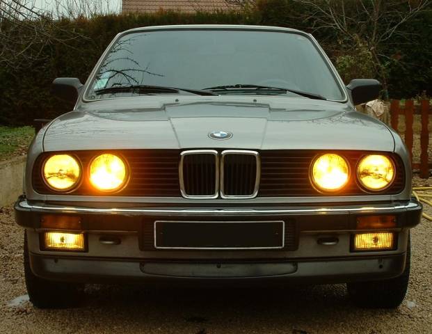

Message  Motocine le Jeu 10 Sep 2015 - 11:23
Ma BMW série 3  e30 (voiture) possède 6 phares à la vitre jaune . C'est sûr c'est un signe distinctif et il m'arrive de croiser encore des voitures en phares jaunes donc ! ...
siffle

Message  DJEFF le Jeu 10 Sep 2015 - 12:02
Motocine a écrit:Ma BMW série 3  e30 (voiture) possède 6 phares à la vitre jaune . C'est sûr c'est un signe distinctif et il m'arrive de croiser encore des voitures en phares jaunes donc ! ...
siffle
C'est de celle là dont je parlais notamment, j'en ai eu quelques unes.
