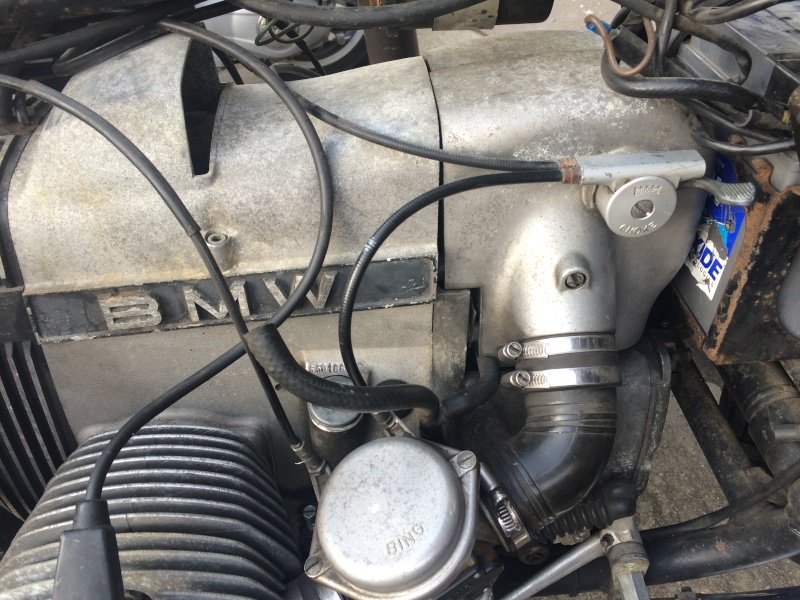

Je me greffe sur ce topic car j'ai le même problème...
Quelqu'un peut il me dire  si les manchons et autres coudes sont bien positionnés?... (comment reconnaitre le gauche du droit.)saispas
il s'agit d'une R45 de 79... et j'ai l'impression que la lame de métal n°5 n'est pas dans le bon sens??!
 Paul as tu trouvé la solution?
Demain je démonte tout et j'ai besoin de vos conseils:lit:
NB: faut il déposer la batterie pour démonter tout cela?
MERCI
Tit' photo pour illustre le problème!
Carter de boite d'air récalcitrant Img_5813

Message  Mick13 le Sam 17 Oct 2015 - 20:27
on voit clairement que ton carter droit est mal mis
en fait il faut le "poser" 2cm avant le carter de démarreur, et le glisser comme un tiroir

Message  thunderstreak le Sam 17 Oct 2015 - 21:22
Merci Mick
Oui j'espere qu'il est juste mal installé et pas cassé (par mon prédécesseur)...
 demain je vais essayé le "glisser" mais du cout je démonte la batterie? ...et le starter?

Message  Mick13 le Sam 17 Oct 2015 - 21:47
batterie et starter non
le coude d'admission oui

Message  thunderstreak le Lun 19 Oct 2015 - 7:11
Merci Mick, ! tout est OK juste surpris de trouver un filtre qui a l'air de se balader au milieu!?...
ce soir c'est nettoyage et je remonte dans les règles de l'art... souris
