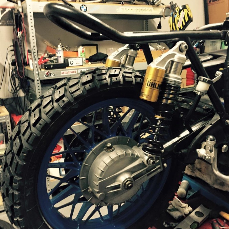

Salut la premier question pas trop difficile est que je doit mettre de la patte a joint entre la boite et le moteur lorsque je remonte la boite ?? j’ai rien mis !!! ( oui je sais je pose la question après ) lol!

Non pas besoin de pâte à joint entre boite et moteur.

Donc la fourche de 45 si mes souvenirs sont bon elle vient d’une 900 CBR et j’ai rallongé les tube de 6,5 Cm pour approché le plus possible de la longueur origine pour le soufflet motowork UK  il y a des rouges des bleu clair, comme le miens bleu rois et meme un phosphorescent yessyess Regarde dans transmission , pour les disc chez eux aussi semi flottants je pense je crois que c’est des EBC il y a un Droite et un Gauche

Moi j'aime beaucoup tes pneus  coeur

sug a écrit:Moi j'aime beaucoup tes pneus  coeur
heidenau k60 100 AV 120 AR  souris
