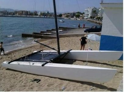

Bonjour les FlatistanaisES,
Pour ceusses qui sont trop loin de La Seyne sur mer (83), voici un p'tit quizz :
Quel est le modèle du catamaran posé sur la remorque?
Pour les chanceux qui habitent plus près, j'ai pensé à les occuper maintenant que les estivantEs sont partie!
Aller jeter un oeil sur l'ensemble et me dire ce que vous en pensez (même un avis de néophyte serait suffisant)!
Cela m'intéresse pour la remorque et cerise sur le gâteau pour ce qu'il y a dessus. En effet, j'ai déjà un catamaran mais pas de remorque. La personne qui vend l'ensemble a repris la maison mais est gênée par cette remorque et ce qu'il y a dessus.
Vous me voyez venir !
Y aurait-il donc quelqu'unE qui pourrait aller voir l'ensemble, me dire s'il est complet (on ne voit pas le mât, le foc, les safrans...), me donner son avis sur l'état même un avis de néophyte pour le bateau et me préciser l'état de la remorque et si elle est freinée ou non, donc obligation de carte grise ou pas?
Je sais cela fait beaucoup mais comme je ne réside qu'à 750 km de cet ensemble, je ne me sens pas  d'y aller juste pour voir. Et avant d'y partir j'aimerais avoir quelques billes!
Merci d'avance.
cousin Rv

La forme me fait penser à un Edel cat, il ne doit pas y avoir le mât, sa place est sur les étriers et il ne rentrerait pas dans le coffre.
Re: Quizz marin-maran !
Message  BernardP le Ven 18 Sep 2015 - 12:01
Un Dart ?

Message  cousin Rv le Ven 18 Sep 2015 - 12:25
Salut Francesco, Richard, Bernard et les autres FlatistanaisES,
Un Edel Cat, je le trouvais trop long!
Pour le mat, j'espère qu'il est dans le garage.
Un Dart? J'y ai pensé mais je trouve que les flotteurs ne sont pas assez remontés vers l'arrière :

Message  Philenmob le Ven 18 Sep 2015 - 15:37
pas un Dart...ni un Nacra aux vues des etraves...pas de puit de dérive pouvant orienter les recherches.
Ca ressemblerai à une fabrication Custom, ou un essai d'un petit chantier qui n'existe plus. Au vue du tableau arriere et de la caréne bien droite ça a bien 25 - 30 ans
Philenmob

Message  Philenmob le Ven 18 Sep 2015 - 15:44
d'un autre coté ....ça c'est un dart :
Et ça...va savoir mais les etraves pourraient etre semblable

Message  cousin Rv le Ven 18 Sep 2015 - 20:14
Salut Phil et les autres FlatistanaisES,
Philenmob a écrit:Ca ressemblerai à une fabrication Custom, .../...Au vue du tableau arriere et de la caréne bien droite ça a bien 25 - 30 ans
Comme toi, je pense qu'il doit dater des années 80, 90 max. Mais cela ne me dérangerait guère au contraire : plus c'est vieux, plus j'aime!

Salut Richard et les autres FlatistanaisES,
Richard de l'Aulagnier a écrit:La forme me fait penser à un Edel cat,
Je ne t'ai pas répondu avant car je cherchais le nom des petits cata d'Edel. J'ai pensé au Newcat mais ne suis plus sûr du tout. Le seul Edel Cat que j'ai trouvé est cette silhouette :
On ne peut pas dire que les flotteurs soient ressemblants.
cousin Rv
http://www.amnesty.fr/
Message  Richard de l'Aulagnier le Ven 18 Sep 2015 - 23:27
J'ai fait pas mal le con sur le bassin d'Arcachon avec un Edel mais je ne me rappelle plus de quel modèle, il me semble que les flotteurs d=ressemblaient aux "tiens" mais c'est un peu beaucoup ancien.

cousin Rv a écrit:Bonjour les FlatistanaisES,
Merci d'avance.
Ton cata ressemble très fort à un Tornado.
Multicoque très performant, série olympique jusqu'à 2008.
Normalement il doit y avoir une dérive pivotante par coque.
La remorque en image n'est pas freinée ni immatriculée. La plaque est celle de la voiture tractrice.
Il n'y a pas besoin de permis pour tracter la charge utile de ce genre de remorque.
Normalement il doit y avoir une plaque constructeur sur une des deux coques du bateau avec ses caractéristiques et le nom du constructeur.
Le Tornado est un dessin du même architecte que le Dart. Il mesure 20' de long, soit un poil plus de 6 m.
Bateau sportif.
jacques

Message  cousin Rv le Lun 21 Sep 2015 - 20:13
Salut Jacques et les autres FlatistanaisES,
jacques a écrit:Ton cata ressemble très fort à un Tornado.
T O R N A D O
tornado!
P...!
Pourquoi n'y ai-je pas pensé plus tôt?
C'est vrai que cela est plus vraisemblable par rapport au dessin des flotteurs :
Cela semble d'autant plus plausible que si l'on regarde cette photo
et celles-ci :
On y retrouve la poignée pour le porter. Ouai, on peut rêver!
jacques a écrit:Multicoque très performant, série olympique jusqu'à 2008.
Bateau sportif.
C'est justement ce que je recherche pour le Bassin !
jacques a écrit:La remorque en image .../... la charge utile de ce genre de remorque.
Ce n'est pas un souci car j'ai le permis E. Si j'y vais, j'irai avec la remorque porte-voiture pour ne pas craindre un éclatement de pneu ou me retrouver avec un faisceau électrique défaillant.

Message  jacques le Lun 21 Sep 2015 - 21:22
La poignée ne sert pas pour le porter, mais pour caler le pieds de l'équipier quand il est au trapèze.
Ces petites bêtes ça accélère fort et quand ça plante dans la vague, ça freine fort, et dans ce cas l'équipier doit bien se tenir.
Belle pioche s'il n'est pas trop cher et complet.
L'accastillage n'est pas donné sur ces engins....
