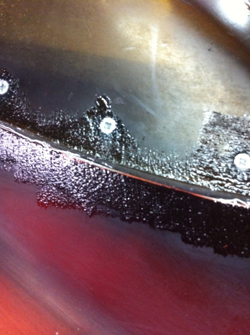

1ère étape:
Agrandir en surface les trous de fixation de la bulle au carénage pour y placer des vis à tête fraisées pour qu'elles ne dépassent pas.
Découper la bulle opaque que m'a donnée Crap's pour supprimer la partie haute qui "rebique"
Evidemment, il y a toujours la courbure de la bulle donc je vais essayer de chauffer au décapeur thermique en raidissant les parois sur des supports avec des serre joints
Bien entendu, la bulle ne se déforme pas entièrement et éclate en son milieu (c'était prévisible).
Comme je dois faire de la résine, je résine la partie qui a lâché ainsi que les jointures des différentes parties du carénage (avec de la charge) pour qu'on ait l'impression qu'il n'y a qu'une pièce

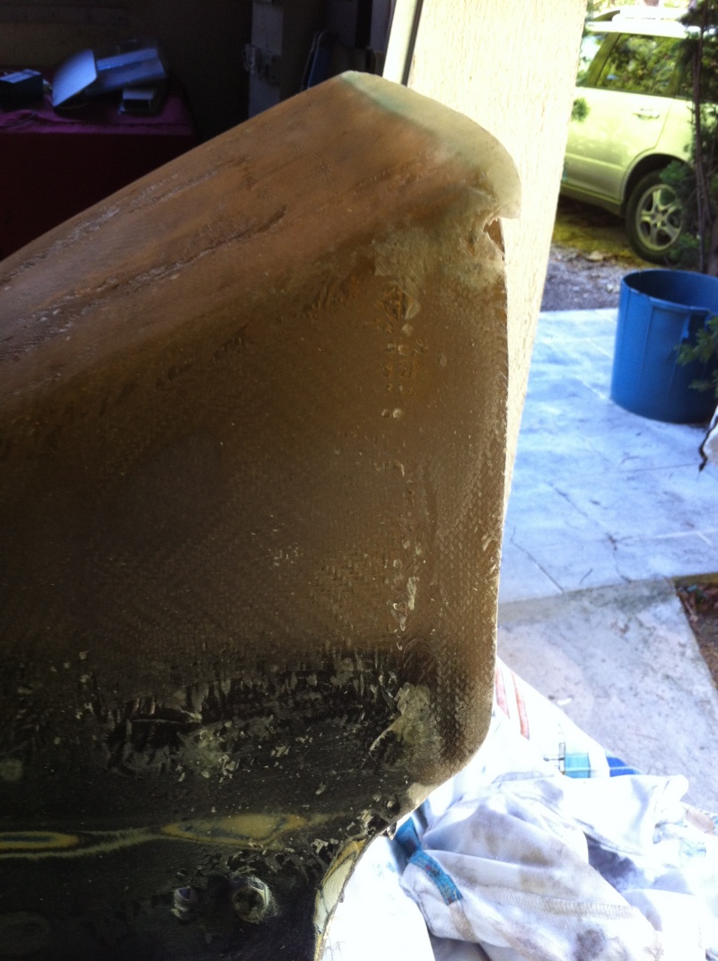

Ensuite, ponçage à l'excentrique:
Ca a l'air de prendre forme, même si ça ne se voit pas trop sur les photos.
Je remets un coup de décapeur thermique plus doux pour essayer d'avoir la surface la plus place possible.

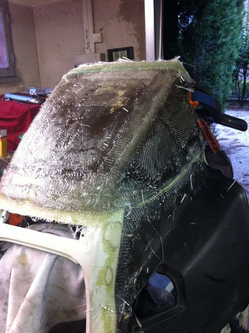

Re-résiner les liaisons entre parties différentes du carénage avec toile de verre cette fois ainsi qu'une couche ou deux sur la bulle qui a du quand même souffrir du traitement thermique infligé (je ne voudrais pas qu'elle se réouvre un de ces jours) et pour récupérer la petite courbure qu'on voit sur les photos mais qui est beaucoup moins prononcée quand on enlève les serre joints en haut.
Une fois sec, reponcer tout ça.

Journée résine, je prolonge le haut du carénage en hauteur pour avoir un angle droit entre les 2 bords verticaux et le haut. On verra ce que ça donne au démoulage...

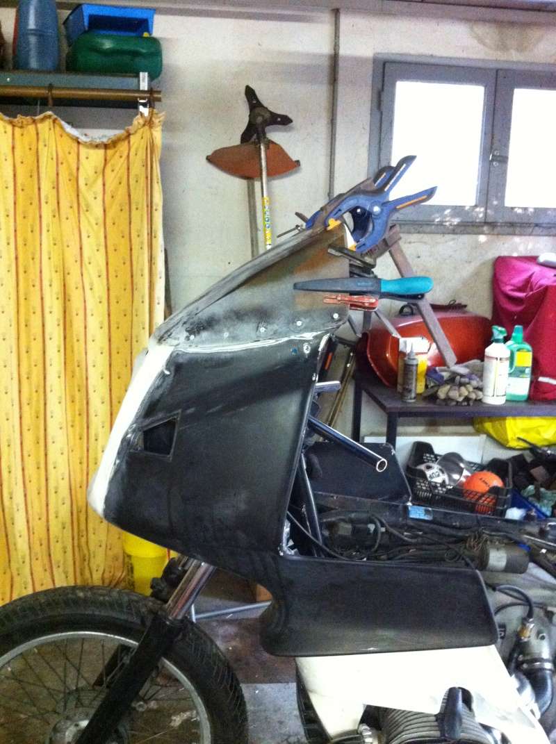

Après ponçage, bon les photos ne sont pas terribles avec le contre jour:
Bien entendu, il me manque un bout en haut puisque j'ai rajouté de la résine après avoir découpé.
Je referai un peu de résine. Il faut que j'en refasse pour égaliser tout ça avant un nouveau ponçage puis mastic.
