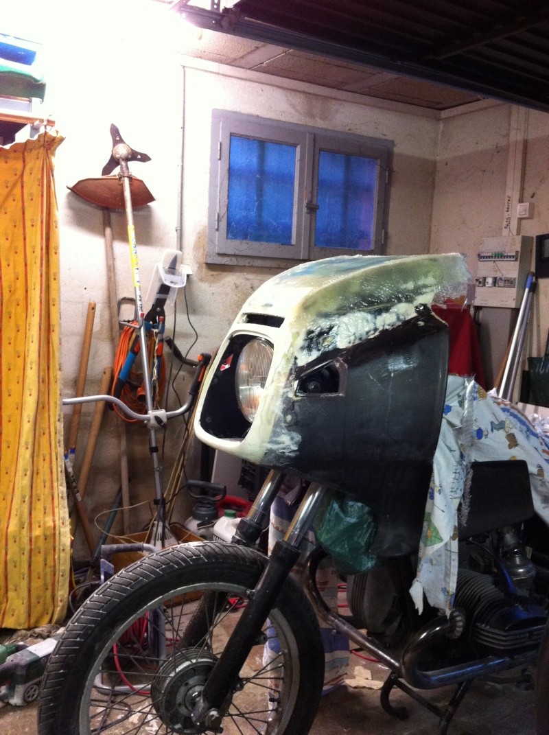

Message  tontons le Dim 15 Nov 2015 - 18:30
Là, je la tiens ... Evil or Very Mad
Enfin la bonne courbure yess
Peut-etre que je suis plus haut que le RSR (du moins c'est ce que j'ai cru voir sur la simulation de Gastair) mais je n'y toucherai plus, je n'irai pas plus bas.
J'ai encore poncé le front (maintenant le nez à force de poncer) mais je vais conserver ce qui reste je pense: j'aime bien le côté bouledogue.
Pour le relief sur la bulle et autres petits détails, on verra quand ça sera presque fini
tontons

Re: Projet modif R100RS 1977 "à la façon" RSR
Message  Gastair le Dim 15 Nov 2015 - 19:53
Avec tes nouvelles photos je peux pas bien superposer (angle de prise de vue, fond sombre et non uniforme )
Mais en les mettant cote à cote, en effaçant le fond et en soulignant le profil donné je crois que t'es pas mal.... touche plus à rien clin

Message  tontons le Dim 15 Nov 2015 - 20:30
Gastair a écrit:clin
Tu sais que la photo et moi ..
Mais quand bien même j'aurais voulu, j'aurais difficilement pu faire mieux. Je ne pouvais pas ressortir la moto avec la résine fraiche.
Je ne touche plus à rien dormeur.
tontons
