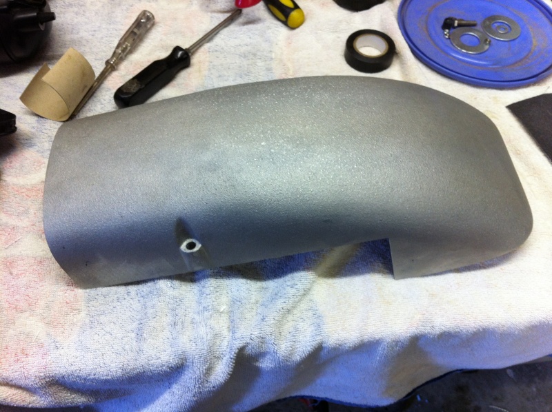

En attendant, je  polis (grossièrement, je ne veux pas que ça brille), le cache démarreur:
Celui que j'ai acheté est "brut de fonderie":
Après ponçage excentrique et polissage léger sur la moitié
Après polissage léger, il reste quelques irrégularités, petits "trous", tout n'est pas parfaitement plan, mais j'hésite à poncer plus; le reste du moteur est un peu granuleux aussi, je me dis que ça choquera moins...
NB: Don Padre, si tu lis ce post, tu trouveras, j'en suis certain, dans l'une de ces photos, une source de ravissement pour toi. priere
