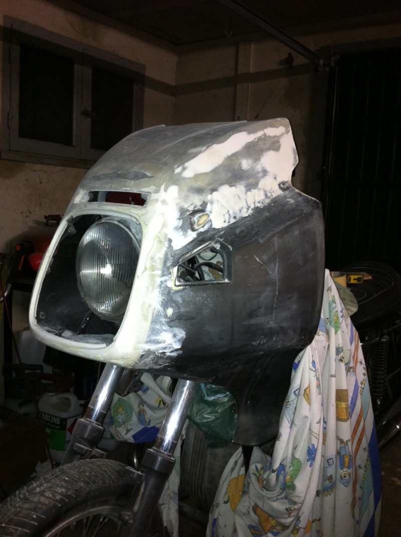

Re: Projet modif R100RS 1977 "à la façon" RSR
Message  tontons le Mer 11 Nov 2015 - 20:35
Bon la suite :
Couch rapide de sinto
Reste à arrondir un peu les angles, une 2ème passe de sinto et traiter l'intérieur pour reprendre ce qui n'est pas raccord.
tontons
Message  tontons le Ven 13 Nov 2015 - 21:20
Episode xxxx:
J'ai raboté le "front" comme l'appelle Pocka et dessiné un relief:
Elle reste plus haute que la RSR (de 3-4 cms selon moi) mais j'hésite à baisser l'ensemble.
Je crains de trouver ça trop plat au final (parce que la 1ère fois où j'ai coupé un peu trop bas, c'était vraiment trop plat à mon goût).
J'ai fait des essais en posant les rétros et si je les monte un peu plus que la sur la RSR et que je les mets un poil en arrière, ça casse la verticalité des côtés.
Bon, je vais finir de faire propre comme ça, passer à autre chose, bricoler à côté et puis j'aviserai ...old
Message  tontons le Dim 15 Nov 2015 - 13:58
J'ai poncé un poil ce qui pouvait l'être pour rabaisser et diminué le relief dessiné sur la bulle pour que ça ne fasse pas trop "Batman".
J'ai dessiné un filet pour simuler l'option plus basse. Après avoir cutché et recutché les photos de la RSR, ce repère tombe à peu de chose près au niveau de leur carénage (le trait est trop bas sur la 3ème photo, côté phare).
Je crois que cet après midi je vais descendre au niveau du filet dessiné ...
