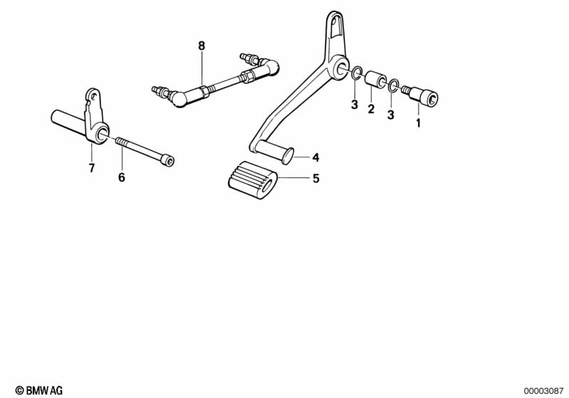

Message  gabounette77 le Ven 9 Oct 2015 - 23:10
biellette selecteur de vitesse Diag_2dr
http://www.realoem.com/bmw/fr/showparts?id=0457-EUR-09-1985-2472-BMW-R_80_RT&diagId=23_0277
C'est la pièce 7.
23312302228

Message  Dondiego le Ven 9 Oct 2015 - 23:48
Merci à vous,
C'est bien la biellette de R80 qu'il me faut.
Je m'en vais chercher ça....
