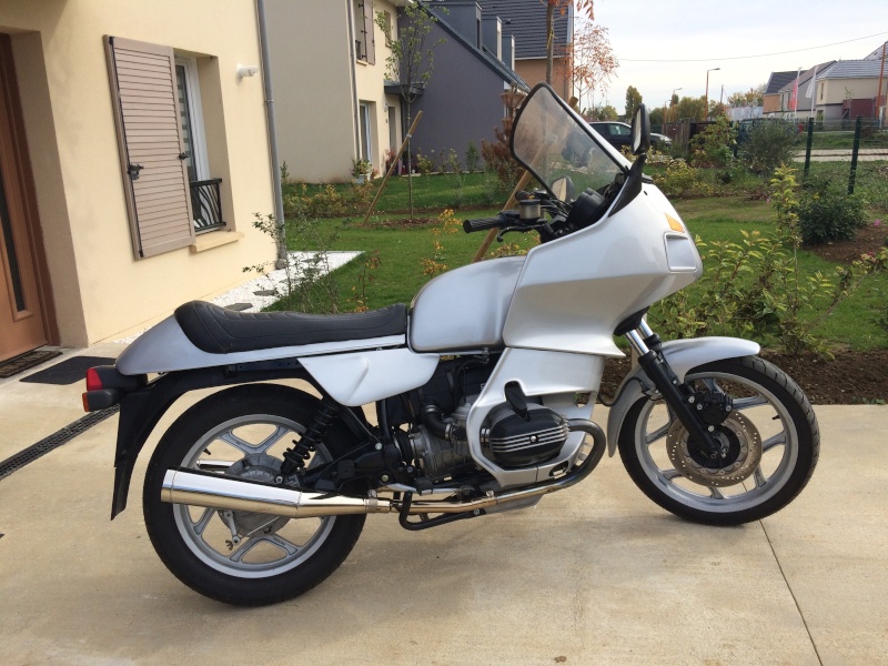

Bon je ne suis ni le premier ni le dernier à le faire, mais je me lance dans une modif' d'une R80 RT fraichement acquise. C'est une ex-gendarmerie totalement refaite par un passionné.
J'ai une idée que j'ai dessiné et qui me servira de ligne directrice... Hâte de relever les manches! biker

Haha ça se déchaîne ! Rassurez vous je ne vais pas la massacrer non plus! Oui elle a été refaite par un passionné et racheté par un passioné, et je ne vais souder salement la boucle arrière mais plutôt en refaire une qui se démonte ;)
Pour les roues à rayons, je pensais monter celles que l'on trouve sur les R80 R ... Reste à trouver...
Bref en attendant le régime est déjà effectué :) donc opération lbc en vue :)

Effectivement je suis allé du coté d'Auxerre, et effectivement c'est un grand passionné.
Bah non elle n'est pas totalement d'origine car elle partait de cet état:
@Flat65 n'étant pas expert je ne saurais te répondre, après je peux te donner les diamètres. Par contre je ne sais si la fixation sous les cales pieds passager est la meme. Envoie moi un MP si réellement ils t'intéressent, car ils sont neuf.
@jbt merci pour tes infos sur les rayonnées, je comprends mieux pourquoi ce n'est pas répandu. Sinon option peut être plus simple, monter une transmission + roue arrière de R80r? C'est ce qui me rebutait sur ce modèle à la base, je préfère le système de la RT, d'un point de vue "esthétique" simplement.
