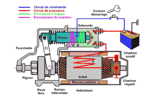

Petite particularité :
Quand on teste un solénoïde à vide sans que le moteur du démarreur ne soit alimenté en 12V, celui-ci tient deux fois plus fermement sa position avancée que quand on aliment aussi le moteur du demarreur en 12V comme dans la réalité.

Si tu testes électriquement il faut bien comprendre qu'il y a deux solénoïdes, un d'appel très puissant et un de maintien de faible puissance.
Le solénoïde de maintien est mis hors circuit quand le lanceur établi le contact électrique du démarreur, il n'y alors plus que le solénoïde de maintien qui est alimenté.
Absolument,
Par contre tu t'es trompé, le bobinage de maintien n'est jamais mis hors circuit (sauf quand on lâche le bouton et que le solénoïde s'est décollé). C'est le bobinage d'appel qui cesse d’être alimenté quand le solénoïde colle... mais je pense que c'est ce que tu voulais dire.
C'est l'alimentation du moteur du demarreur qui annule l'alimentation de la partie "Appel" du solenoide. D'où ma remarque si on teste à vide sans alimenter le moteur... dans ce cas les deux bobinages restent alimentés tout le temps de l'essai.
M'enfin il ne devrait pas avoir besoin de tout ça pour le tester.
