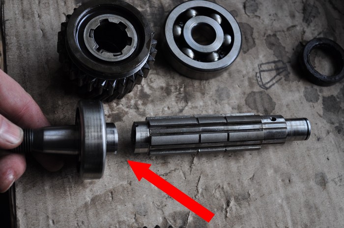

Pas de soucis de ce coté, en cas de blocage de la boite elle éclate et tu n'as pas plus d'un demi-mètre de glissade avant de te retrouver en roue libre, débrayé ou pas, et même "a fond les ballons" !
L'arbre de sortie c'est cassé, jouant le rôle de fusible.
Le carter de boite s’est ouvert au fond du logement du roulement de sortie.
Le copain c'est arrêté sur ses deux roues, dans un bruit de ferraille.
La fracture se fait au niveau du perçage de graissage.
Merci Robert pour cet essai.
Et une petite pensée pour toi.  je pleure

Message  Motocine le Jeu 5 Nov 2015 - 16:10
C'est quoi le truc noir ? Des morceaux de dentures ?
Re: Et la boite des R 1200 GS-LC
Message  ffrd le Jeu 5 Nov 2015 - 18:12
Salut Motocine,
le truc indiqué par la flèche verte ?
C'est le pignon du compteur de vitesse.
