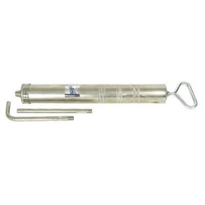

Pour le remplissage, il te faut acheter une seringue à huile avec un embout coudé.
http://www.cdiscount.com/auto/outillage-auto/seringue-acier-1000-ml-special/f-13399-auc3284660311288.html?idOffre=23706245

gabounette77 a écrit:Pour le remplissage, il te faut acheter une seringue à huile avec un embout coudé.
J'ai aussi cette seringue....
Mais je le fais souvent avec un petit entonnoir au bout duquel j'ai enfilé une durite.
Pour les bagnoles j'ai un pulvérisateur de jardin dédié à faire le plein d’huile. Une fois la pression mise c'est super pratique pour les endroits inaccessibles.
