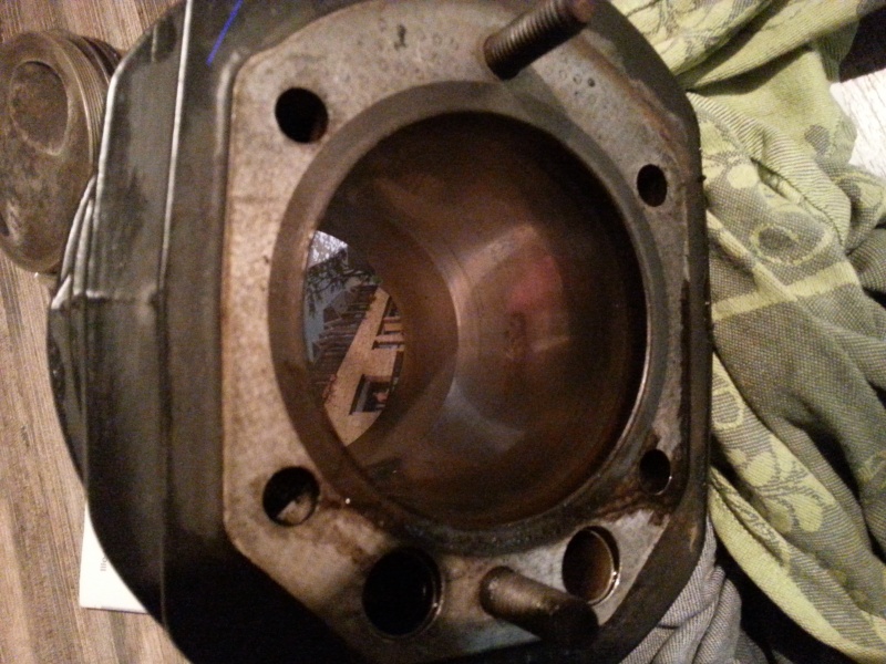

J'ai également déposer les culasses ,cylindres et piston; l'ensemble cylindre/piston est parti chez le rectifieur pour une métrologie (les cylindres sont vraiment glacés donc j'ai toujours ce doute sur ce kilométrage; les mesures parleront). Ce qui est rassurant est que l'ensemble cylindre piston est encore en côte standard (89,975 pour les pistons).
Autre point qui me semble étrange, en déposant les cylindres, un joint d'embase alu était présent... Il me semblait que ce type de joint était monté jusqu'en aout 75 et les nouveaux joint toriques positionné sur le fût à partir de 78. Je m'attendais à n'avoir aucun joint , juste une pâte d'étanchéité; Vous en pensez quoi.
Dès que j'ai les mesures du rectifieur , je mets çà en ligne histoire de voir si un simple déglaçage + segmentation suffit où alors réalésage + changement piston.
Confirmez moi, moi le jeu maxi cylindre piston est bien de 0.12 avant réalésage?

Pas facile de l'affirmer mordicus d'après photo, mais ton cylindre semble beaucoup plus glacé que le mien (40/50 K après réalésage).
Quand à la présence des joints d'embase en alu, connais-tu la date de production de ta moto ? Il peut y avoir une grosse différence avec celle de la première immatriculation. La mienne est immatriculée en 08/76, mais le no de série indique une fabrication en 06/75 avec d'ailleurs pas mal de pièces moteur datées du premier trimestre 75 (marquages sur les carters et le bloc). La mienne est donc datée par l'administration française de 1976, mais comporte pourtant des joints d'embase en alu.

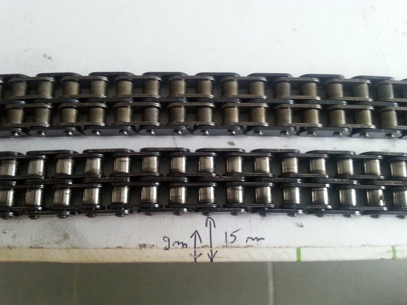

En attendant, j'ai déposé le carter de distribution histoire de voir l'usure des chaînes.
Celle-ci me semblent vraiment allongées pour 40 000kms  je pleure
Je vous laisse en juger par vous même (début de trace sur bloc manifold....

J'ai pu comparé les longueurs de chaîne entre la neuve et celle qui était en place; la vielle n'avait quasiment pas d'usure (+2mm); la différence entre les deux se situe surtout entre les longueurs de  flèches (9 mm pour la neuve et 15 mm pour l'ancienne).
Je pense que j'aurais pu laisser l'ancienne mais j'avais l'impression qu'elle était plus allongée que ça (en vue du patin tendeur).
Bref tout sera neuf comme çà je pourrais dormir tranquille sur ce point clin
