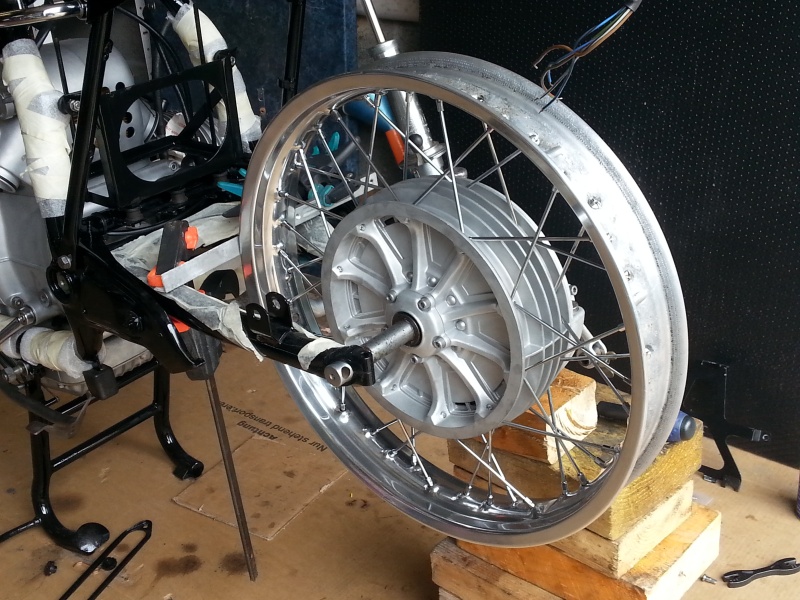

Message  sebasto35 le Mar 7 Juin 2016 - 18:21
Aujourd'hui, on attaque la roue arrière...
-Polissage-rayonnage et montage pneumatique sont à l'ordre du jour clin
J'ai essayé de monter la roue arrière , je suis vraiment surpris par la largeur du pneu; il ne passe pas avec les machoires de frein (c'est pourtant du 4,00*18'') ; je serais obligé de le dégonfler afin qu'il rentre Suspect
Concernant l'équilibrage, j'en suis toujours au même point, impossible à trouver ces masselottes d'équilibrage; avez vous des idées où je pourrais trouver ceux-ci?  siffle
Seb

Re: Restauration r90s de 1976
Message  Dom le Mar 7 Juin 2016 - 18:41
Chez Harley, cela existe:
En 10 gr:
A voir si cela se monte sur nos flats..........
Sinon, il y a le systéme D souris
