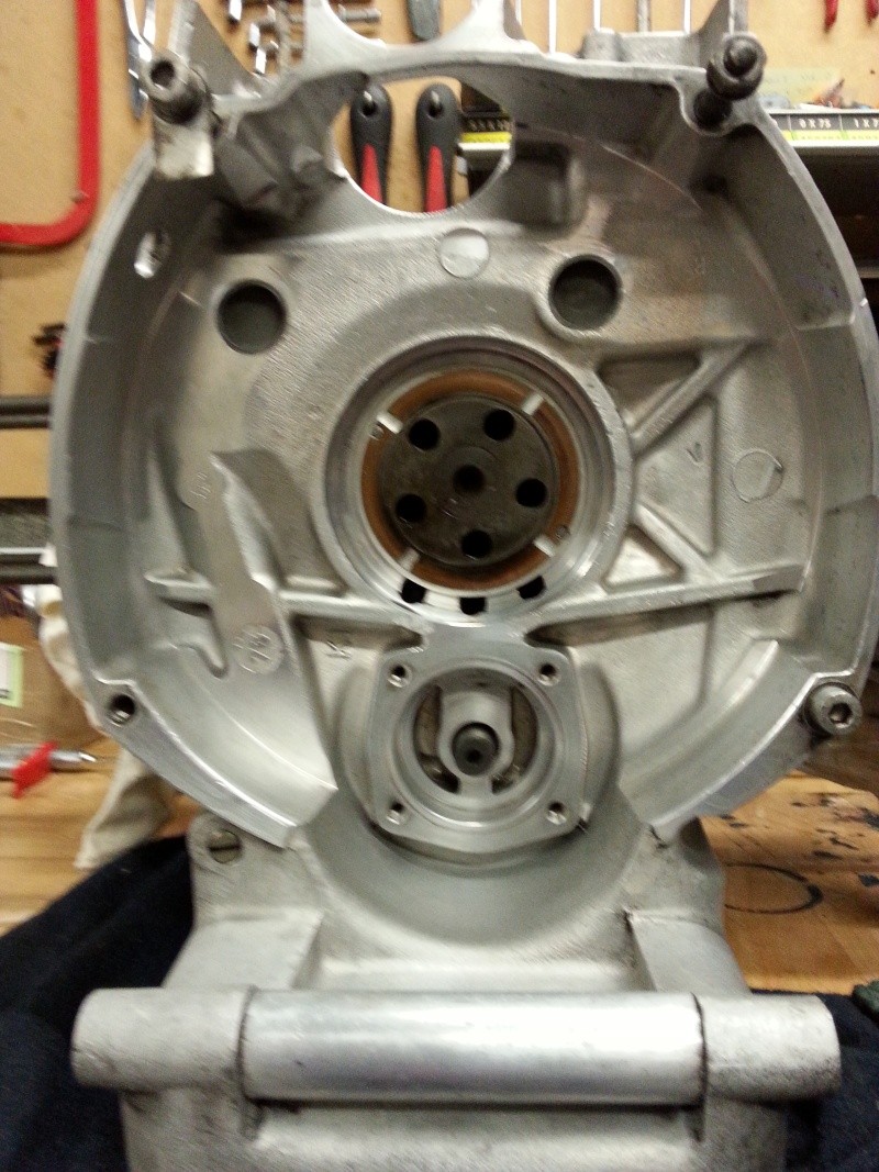

Suite des travaux  souris
On commence par visiter la boite pour résoudre les Pb de fuite d'huile depuis la vis de mise à l'air....
Je me rends compte que le joint de carter n'a pas la bonne coupe près de l'arbre de sortie...
Donc je le change par le bon modèle, on verra par la suite si c'était vraiment la cause... (j'avais posté un sujet dans chassis/boite a vitesse).
Remplacement joint spy arbre primaire et joint de piston d'embrayage
Côté moteur:
-Nettoyage du bloc:
-Remontage pompe à huile avec nouvelle clavette et mise en place joint spy vilo:
-Remontage volant moteur avec visserie neuve et embrayage (par contre j'ai conserver les vis 8*100 car pas dispo cher bmw classic):
-Mise en place chaine distribution duplex avec maillon rapide + tendeur neuf:
