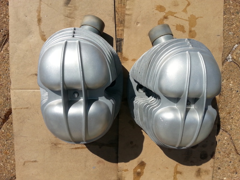

Comme indiqué dans mon précédent message, je suis allé chez mon pote lundi après midi qui possède une cabine de microbillage afin de continuer le nettoyage des pièces alu.
Le verdict est sans appel, le microbillage rend vraiment un aspect neuf des pièces  yess
Je remercie encore mon pote Nico de m'avoir laissé à disposition tous le matériel de décapage  winner
Place aux photos:
Côté culasse avant :
Maintenant:
carters avant:
Maintenant:

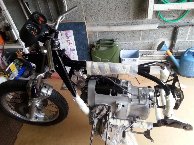

Bon les choses sérieuses ont pu commencer aujourd'hui  souris
-Première chose à faire, on protège le cadre :
-Mise en place de la fourche et installation du moteur:
-Suivi de la boîte:
C'est fini pour aujourd'hui lang

Message  Roland Ricard le Ven 8 Avr 2016 - 8:51
Sebasto35 bonjour,
Bravo pour cette restauration, intéressant la protection du cadre avant montage du moteur. Toutes les pieces remises à neuf super, bon courage. Je suis ton post avec beaucoup d'intérêt et pour cause.
