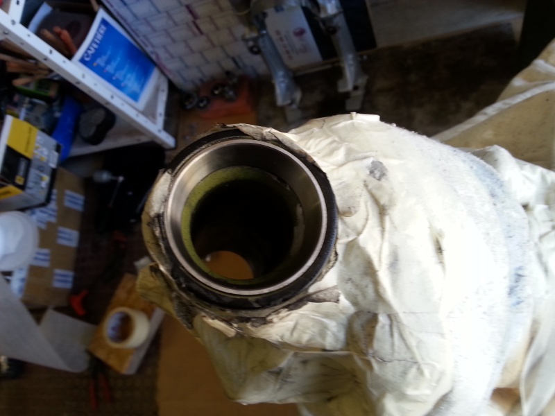

Salut à tous
Comme précisé dans un ancien message, je décide de remplacer les roulements de colonne de direction  clin.
Les roulements commandés sont arrivés semaine dernière yess, donc aujourd'hui re-démontage de la fourche et protection se tous ce que je peux  souris:
-J'ai employé la méthode citée par notre ami Beaujo (cordon de soudure sur cuvette roulement).
Cette méthode est radicale, la cuvette se rétracte par la suite et tombe quasi toute seule yess
Installation des cuvettes neuve après qu'elles aient séjourné une nuit au congelo  souris.
Voilà le plus dur est fait  souris

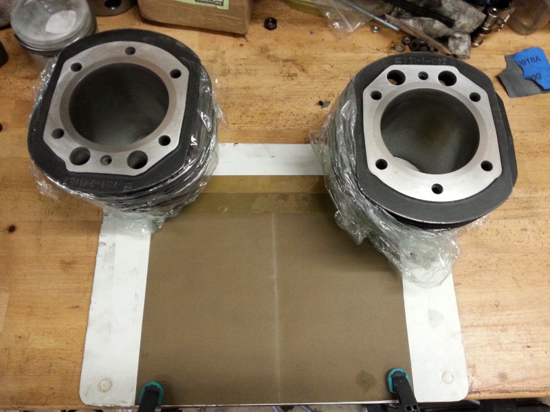

Suite des opérations, au programme du jour:
-Calage de l'allumage.
-Mise en place des cylindres -culasses.
Places aux photos:
Première chose à faire, léger surfaçage du plan de joint de culasse (faute de marbre, j'ai utilisé une plaque de verre):
Mise en place des colonnettes, celle-ci ont séjourné au congélo durant la nuit, je chauffe légèrement l'alésage des colonnettes pour plus de facilité :
A présent je m'occupe des pistons, montage de segments neuf (contrôle du jeu à la coupe dans les normes constructeur 0.3 maxi pour le racleur); tierçage de ceux-ci à 120° même si on le sait tous que ceux-ci bougeront (becs segments racleur en haut, becs  segments de feu côté soupape admission et les becs des segments d'étanchéité côté soupape échappement).
On applique un peu de pâte à joint sur l'embase des cylindres et alésage joint de colonnettes:
Assemblage des cylindres-pistons; l'axe des pistons étaient également au congélo durant la nuit, j'ai chauffé la jupe du piston afin de placer plus facilement leurs axes respectifs.
Mise en place de serres joints sur les chevalets de culbuteur afin d'avoir un jeu longitudinal de +/- 0.05mm puis serrage des culasses aux couples 15,25,35 mKg
Arrivé à ce stade j'en ai profiter pour faire mon jeu aux soupapes 0.15 adm et 0.2 ech
Et voilà le travail  souris
15,25,35 mkg ... t'aurais pas oublié une virgule quelque part  siffle  3.5 mkg me parait plus proche de la réalité, non  lang
Re: Restauration r90s de 1976
Message  sebasto35 le Jeu 21 Avr 2016 - 21:42
Bonne remarque Seven
[size=48]Tout le monde aura compris qu il fallait lire 15,25 puis 35 Nm ou 1,5;2,5;3,5 mkg clin
[/size]
Seven a écrit:
sebasto35
