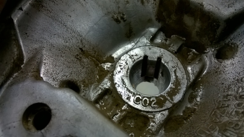

Message  NONO84 le Mer 25 Nov 2015 - 13:10
Me revoilou ...
Après violent trépanage de la grosse ...
De l'extérieur, on ne voit pas de clavette. A votre avis, comment sortir ce volant ? Je n'ai pas d'arrache, tout est dans des cartons au fond de mon garage ...
La bobine peut-elle être naze malgré l'étincelle (pas terrible) à la bougie ?
merci pour votre aide

Re: souffleur feuilles mc culloch bvm 250
Message  NONO84 le Mer 25 Nov 2015 - 14:30
J'ai continué l'effeuillage de la belle ...
La clavette est intégrée au volant, donc l'allumage n'est pas décalé.
Pas de traces suspectes ...
saispas lit
comprends pô ...
