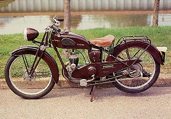

Message  Papiflat le Sam 28 Nov - 8:12
  confused  Mon père qui à 86ans ne se rappelle plus ce qu'était ça moto en 1950 , le seul souvenir c'est qu'il attendait son phare (qui était une option ?) et qu'il a connu maman avec siffle . Dynamo ou magnéto sur l'avant du moteur , peut être Peugeot... mais
 ..tain de mémoire
Si une lumière du flatistan avait la réponse ça me permettrais peut être de l'emmener sur un terrain qui lui tenait tant à cœur coeur  , nos discutions passionnées deviennent rares old
Dans l'attente je vous remercie serremain

Si aucun d'entre nous ne peut te répondre, tu pourras envoyer un courrier à LVM  "La Vie de la Moto" avec cette belle photo. Ils trouveront à coup sur l'origine de la moto de ton père et en plus ils ont friands de ce genre de question pour agrémenter la page courrier.
Bonne chance et si tu trouves, fais le savoir, moi aussi j'aime bien cette rubrique.

une peugeot p107 ?

popov1100 a écrit:une peugeot p107 ?
Ca y ressemble bien !

Message  loiclux le Sam 28 Nov - 10:17
Bof le haut de la fourche avant n'est pas pareil visiblement.

Message  Papiflat le Sam 28 Nov - 11:30
loiclux a écrit:Bof le haut de la fourche avant n'est pas pareil visibleme
Salut à toi , tes 2 béèm et ta "loicluxette" vont bien ?
Pas P107 , le moteur ne correspond pas , la poignée d'embrayage non plus...

Message  loiclux le Sam 28 Nov - 11:36
Salut!
Oui ca roule ca roule merci clin
En regardant les motos des années 50 sur le web, j'ai vu deux trucs qui ressemblent un peu:
Les motos Hirondelle faites dans la loire:
Et Automoto 125 amc
Mais bon j'y connais rien du tout hein!!

Message  jbt le Sam 28 Nov - 11:45
C'est probablement pas une Peugeot, le carter moteur ailetté à l'avant est caractéristique, tout comme la fourche emboutie.
Par contre l'échappement qui sort à gauche du tube du berceau pour partir sur la droite ne colle pas avec les Peugeot qui avaient l'échappement plutôt à gauche.
Ca y ressemble, le moteur est probablement un 350 latéral, la moto une avant guerre des années 30.
Mais il y avait plethore de constructeurs à l'époque, dont la plupart étaient de simples assembleurs...va falloir chercher!

Message  Papiflat le Sam 28 Nov - 12:05
Son oncle était agent Terrot , peut être que ... saispas

Message  Didier le Sam 28 Nov - 12:13
Ça ressemble plus à une Peugeot  de P110 mais s  moteur  est un peu différent  pas  d'ailettes  sur  bas carter  le pot  côté droit et les ailettes de la  culasse ne sont pas  arrondies sinon c'est très ressemblant

Message  jbt le Sam 28 Nov - 15:23
La piste Peugeot est pas mal, surtout qu'on dirait bien qu'il y a un bloc moteur vu l'angle du carter de chaîne, pas de place pour une boite séparée.
Faut voir aussi du côté des marques cousines, comme Aiglon.

Message  jbt le Sam 28 Nov - 15:48
Je crois avoir trouvé:
une Automoto A14, cousine de la Peugeot P109.
Le carter moteur correspond, comme la fourche, le protege chaine...
Mais pas la déco du réservoir ni l'échappement, visiblement en position haute et passé à droite.

Message  breizracer le Sam 28 Nov - 16:03
Sur des motos de cet age, faut pas se fier aux décos de réservoir, ni à l'échappement (enfin, le tube en tout cas).Si elles ne sont pas dans leur jus d'origine, elles ont traversé des décennies aux mains de divers utilisateurs, pas toujours accros à l'origine.
J'avais une  magnéto italienne sur ma Terrot de 1930, et un piston de R4...
A mon avis JBT, t'as trouvé la bonne.

Re: Trou de mémoire
Message  Papiflat le Sam 28 Nov - 16:44
bien  On avance , mon père me confirme qu'il s'agit bien d'une Peugeot (mais le model affraid ) qu'il à récupéré en pièces après guerre (1947) et à remonté lui même (il venait d'obtenir son CAP de mécanicien cycles et motocycles)
souris  Comme quoi la passion peut éveiller la mémoire mieux que la médecine  souris
On va y arriver , cela lui plaît et il est surpris par cette solidarité flatistanaise .
Ca le dépasse un peut et il dit que le monde est devenu petit avec ces "machines" clin
JBT je crois que tu es dans le vrai avec la rouge... bien

Message  Didier le Sam 28 Nov - 17:37
jbt a écrit:Je crois avoir trouvé:
Ça y ressemble vraiment  juste  la  culasse qui est différente .On voit l'emplacement sur le cadre pour les pattes de repose-pieds .
 Pour le pot d'échappement  , ce n'est pas vraiment un problème,c'est juste un modèle différent ou une modification d'époque
Pour le réservoir ,par contre ce n'est pas celui là mais celui de la Peugeot  .En tout cas  tu as trouvé  le bon  bas  de moteur. . C'est une base Peugeot,c'est certain  mais quelle modèle ?
J'oubliais  la photo de la peugeot  bleu que j'ai posté est  une P109 pas P110

Re: Trou de mémoire
Message  Looping le Sam 28 Nov - 18:17
c'est la p 111 !

Message  Didier le Sam 28 Nov - 18:29
Looping a écrit:c'est la p 111 !
le collègue à qui je l'ai montré les connait bien
Non c'est pas le  même  moteur  regarde  les carters
Didier

Message  Papiflat le Sam 28 Nov - 18:58
C'est la même moto que la rouge ( A14) sauf qu'il a mis un simple tube d'échappement remonté par la droite (il se souvient que le gars à qui il l'a vendu s'est brulé le pantalon !) et il l'avait peint en noir et vert (beurk) hahaha

Re: Trou de mémoire
Message  Didier le Sam 28 Nov - 19:41
Voici une automoto  typeA 14  avec la  même culasse  que celle de  ton père .

Message  Looping le Sam 28 Nov - 21:32
complément d'info
je cite un de mes grimoires
en 1930 un réalésage de 9mm du moteur de la p 106 donne naissance à la p111
plus économique à construire que la p107
cette fausse 350
327cm3 exactement
était moins chère
edit one je pense me rappeler que les machines avaient le choix d'être livrées avec ou sans éclairage car à l'époque les feux n'étaient pas obligeman comme maintenant
d'où le pas cher et la courette du pater pour avoir une loupiotte end edit
elle souffrit à ses débuts d'une tenue de route médiocre due à la fourche en tôle emboutie trop légère
à partir du salon 1932
le montage d'une fourche en tubes améliora les choses
la p 111 ne fut produite que pendant 3 années
et toc ! tirelangue
mes amitiés au "papé" bien
