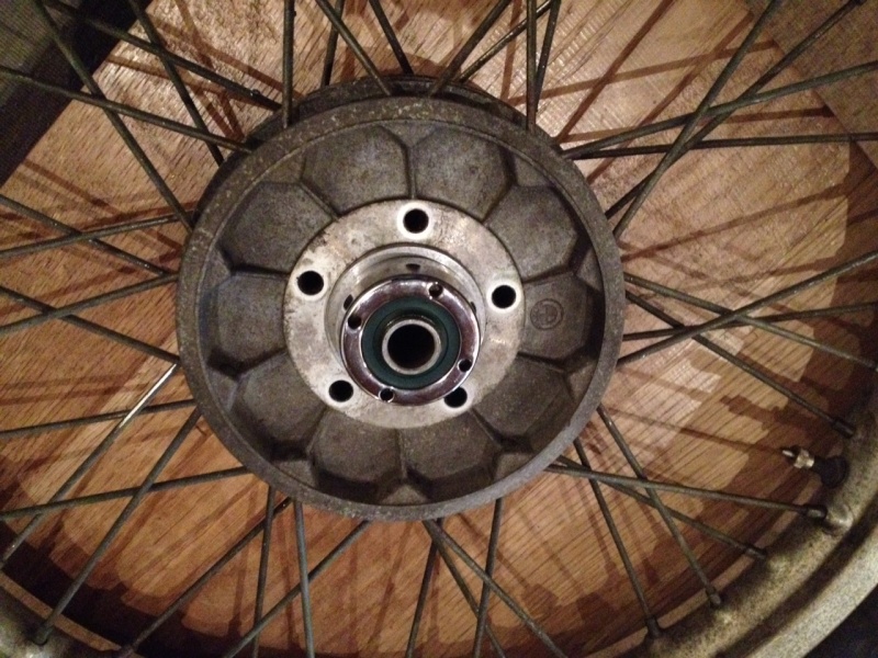

Bonsoir à tous ...  Quelqu'un à une methode pour faire des jolis moyeux ? ( sans frotter cm par cm svp :-) ) ... ( voila le mien voir image )
qu'utilisez vous ?   merci .

sans tout démonter pour sabler et changer les rayons, je sais pas faire.

mouais, c'est bien ce que je pensais ... y'a pas un systeme miracle je pleure  ...  cela dit, le moyeu , il est en alu non ? ou alors en quoi ?

pour ça j'utilise le restom decap alu 2050 si mes souvenirs sont bons, ça enlève pas mal la merde, mais après il faudra quand même un petit coup de paille d'acier pour la finition souris .

Merci ..  c'est le produit que j'ai commandé, je l'attends justement ..  j'attends de voir son efficacité en fait .. merci :-)

Attention au 2050, c'est un très bon produit qui enlève les tâches d'huile même bien brulées et très vieilles, mais pas les tâches de "vieillissement extrêmes"
Mais il ne rendra pas votre alu dans un état comparable à du neuf.
De plus il faut bien respecter le mode d'emploi, surtout le temps "d'exposition".
Si vous le laissez trop longtemps, les pièces vont devenir ternes, proche du noircissement (ou noircitude).
Il n'existe pas de produits miracles du style "je laisse tremper trois jours et ça ressort neuf". (sinon, la restauration serait facile)
Les carters, moyeu de roue et consorts de nos brêlons sont durs à rendre nickel, le microbillage ou sablage, selon le cas, sont les seuls attaques mécaniques capables d'un bon résultats.

pour le 2050 je le mets 30 secondes et puis je rince effectivement, et si ça le mérite encore je remets une couche 30 seconde et ainsi de suite, car si tu le mets trop longtemps ça peut noircir l'alu (ne me demandes pas comment je le sais à cause du moyeu de ma roue avant ....) . Après je passe un bon coup de laine d'acier n°0 avec du belgom et ça donne un rendu propre (mais ça ne vaudra jamais le microbillage).

tiens, je viens de regarder par curiosité ... ca coute vraiment pas cher une machine à microbillage ...  je pensais ça + cher ...  à reflechir .. avec tout ce que j'ai a faire .. siffle souris

si tu prends une microbilleuse, par exemple chez TRAD4U, pense à bien faire les joints entre les plaques (d'origine c'est pas top) et mettre un système d'aspiration cyclone (t'as des plans pour pas cher avec des tuyaux pvc de plomberie).
