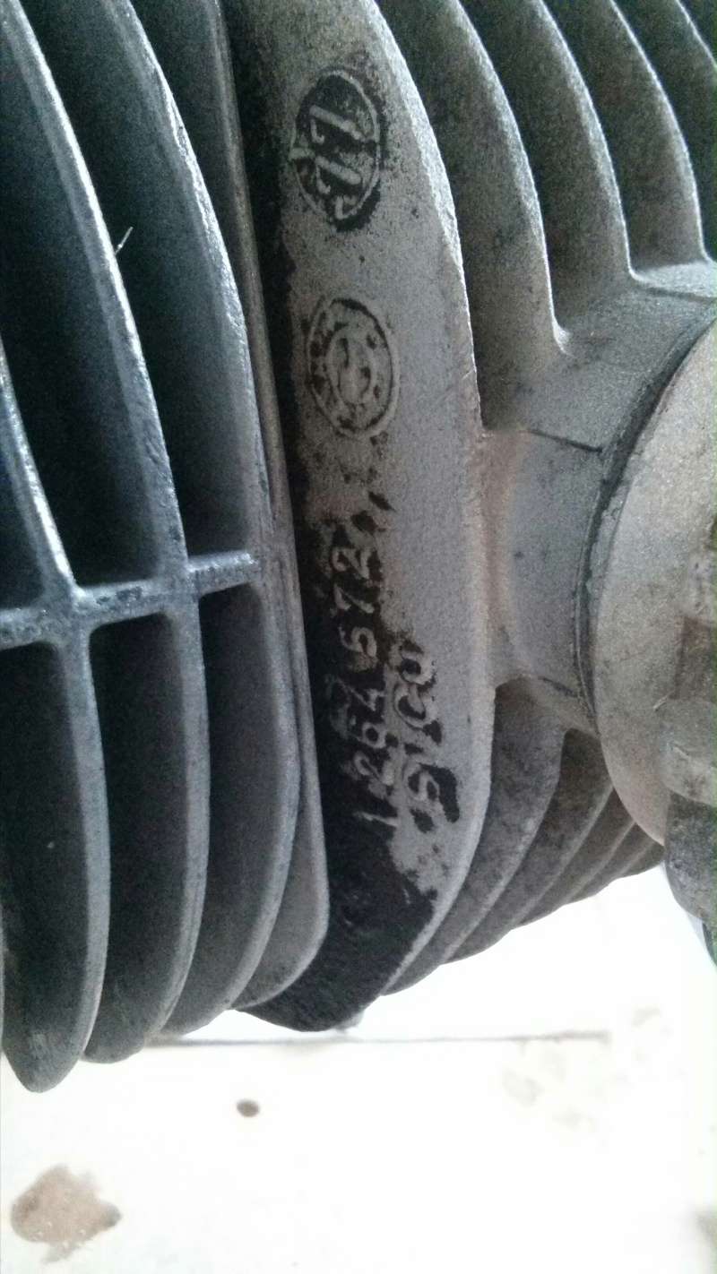

As-tu quelque chose de gravé ou de moulé en bas du cylindre? Genre 80 ou 100.
Re: Transfo R80 G/S moteur 1000cc, pièces r65 serie 5 [La 'presque' fin]
Message  Robinson.bzh le Sam 9 Jan 2016 - 20:21
[img][/img]
Il n'y a rien de flagrant pour moi ! Ces inscriptions vous disent quelque chose ?
Robinson.bzh
Message  gabounette77 le Sam 9 Jan 2016 - 21:02
il semble que ton cylindre a un 8 gravé à droite, donc R80 en fonte.
Message  pockaman le Sam 9 Jan 2016 - 21:26
Non, c'est un 1 frappé.
Cylindre 1000 fonte, avant 09/1980.

Pour le cylindre c'est un B qui signifie cote B ( pas confondre avec les cotes réparations ou un 8 =) ) juste des différences que quelques 10eme lors de la fabrication.
example : ( A 93,96mm B 93,97mm C 93,98mm )

Message  gabounette77 le Dim 10 Jan 2016 - 22:24
Pour le cylindre, à droite de "KS", et à gauche du B, dans une sorte de cartouche égyptien, il y a "0 0".
C'est quoi?
Message  St-Brooklyn le Lun 11 Jan 2016 - 0:17
je crois que c'est des marquages usine chez "Kolbenshmidt" type "conforme" car on trouve tout un ta de numéros pour la même cylindré (15,39,00,6) a savoir si ça change pour les cylindres alusil ou fonte ?!
