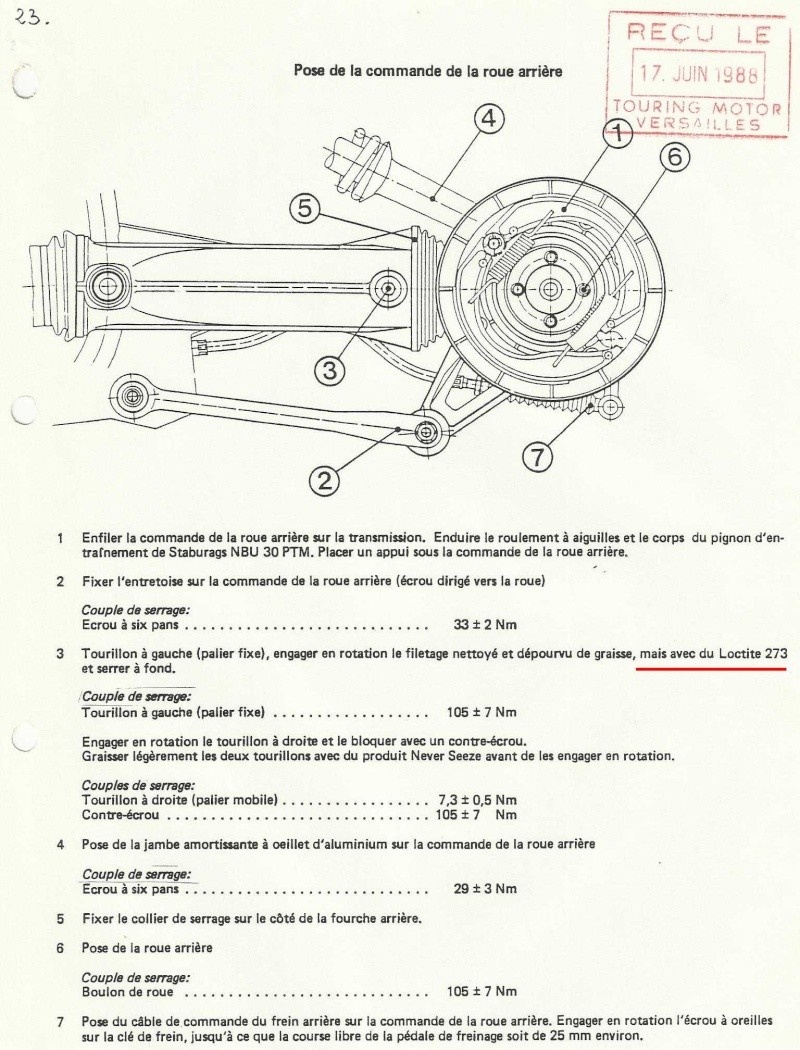

Je rencontre le Loctite vert (LOCTITE 2701) sur les BMW modernes, pour freiner les tourillons d'articulation des bras arrières et des ponts, entre autre (paralever).
BMW, dans ses manuels d'atelier, préconise de chauffer à 120° avant desserrage, avec un pistolet à air chaud.
Loctite par contre parle de chauffer à environ 250° dans sa fiche technique.
Mais il faut chauffer longtemps avant d'atteindre cette température, le bras en alu "absorbant" facilement la température.
Il faut éviter la chauffe avec une flamme vive, les éléments (bras et pont) étant peints.
Mais entre la théorie et la pratique! clin
Par contre, il est quasiment impossible de desserrer un tourillon sans avoir chauffé le Loctite vert 2701. Ca tient! remarquez, c'est fait pour ça.

Le Gros Zimm a écrit:Je rencontre le Loctite vert (LOCTITE 2701) sur les BMW modernes, pour freiner les tourillons d'articulation des bras arrières et des ponts, entre autre (paralever).
Hérétique ! faché
Déviationniste ! Suspect
Traître ! Twisted Evil
Renégat !
Tu me déçois Guy...
Mais tu avoues ! tss tss
Tu seras brûlé sur le bûcher des hérétiques du Flat.
De la Loctite 2701 ! (en plus...)
C'est de la Loctite 273 sur les tourillons  tirelangue tirelangue tirelangue tirelangue tirelangue

Pff! Tu es hasbeen François! souris
Tes références datent du siécle dernier,de 1988!
Loctite n'avait pas encore commercialisé leur 2701 et BMW faisait encore des flats avec un arbre à cames central, à deux soupapes, c'est te dire! la préhistoire de la mécanique. lang
Moi, je parles de Boxer, avec 4 soupapes, fabriqués au 21° siècle! yess
Extrait du Manuel d'atelier BMW - R1150RT page 260 - chapitre 33 (couple conique - repose du bras oscillant arrière) selon St Eloi

Tourillon de palier fixe
(filetage nettoyé + Loctite 2701) ................. 160 Nm

alléluia, alléluia, priere priere priere priere priere priere hahaha hahaha hahaha hahaha hahaha hahaha hahaha
