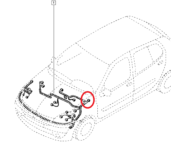

Si ça peux aider un peu voici les passages des  câblages.
Je rappelle que c'est une clio 2 , donc pas de connexion sous le phare gauche comme dit plus haut . Du moins pas en relation avec le fonctionnement moteur .
Câblage moteur . Tresse de masse en 2
Câblage compartiment moteur via habitacle . La connexion (entourée en rouge ) à vérifier car elle  prend l'eau si les écoulements de baie de pare brise sont obstrués
cacajou
