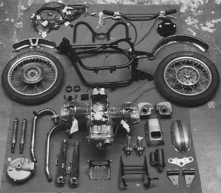

Message  victordrouet le Mar 31 Mai 2016 - 10:41
Tout est enfin peint !!!!
Faut dire que faire repeindre le tout à l'epoxy avec mon salaire d'étudiant était un peu délicat ! R60/7 1978 - Scrambler 289478
Mais j'ai finalement réussi !!
J'ai donc fait sabler et repeindre mon cadre, bras oscillant, coque de phare, support batterie, béquilles et j'en passe
C'est beau quand c'est neuf souris
En attendant j'en ai profité pour déposer ma boucle arrière pour qu'on me la cintre parfaitement, j'aurais plus qu'à faire un montage à blanc et l'envoyer en peinture aussi !
Le moteur et les jantes ont aussi été nettoyés entièrement au belgom puis à la dremel pour les ailettes, un vrai boulot d'intellectuel  R60/7 1978 - Scrambler 145644
J'ai déjà bien entamé le remontage et surtout celui du faisceau dans la coque de phare qui ma valu des sueurs froides quand la lumière du compteur ne s'allumait pas... C'était finalement le coupe circuit au guidon  siffle
Le plus dur est donc fait !
Wait and see
R60/7 1978 - Scrambler Captur17
R60/7 1978 - Scrambler Captur18

R60/7 1978 - Scrambler Empty Re: R60/7 1978 - Scrambler
Message  westy64 le Mar 31 Mai 2016 - 12:16
Très chouette cette photo avec tous les composants au sol.
Je ne sais pas si c'est une idée personnelle, mais le résultat est très beau.
Message  evergreen le Mar 31 Mai 2016 - 12:21
+1
enfin de compte cette couleur " flic" est pas si mal clin

Message  Roland Ricard le Mar 31 Mai 2016 - 20:11
Super photo, une œuvre d'art, un bel agrandissement serait génial, bravo, bonne continuation.
Je suis en train de terminer le remontage, j'ai plus de quarante journées de "plaisir, passion, boulot" sur la moto.

Message  runap le Mer 1 Juin 2016 - 10:23
Ca c'est de l'éclaté ! winner

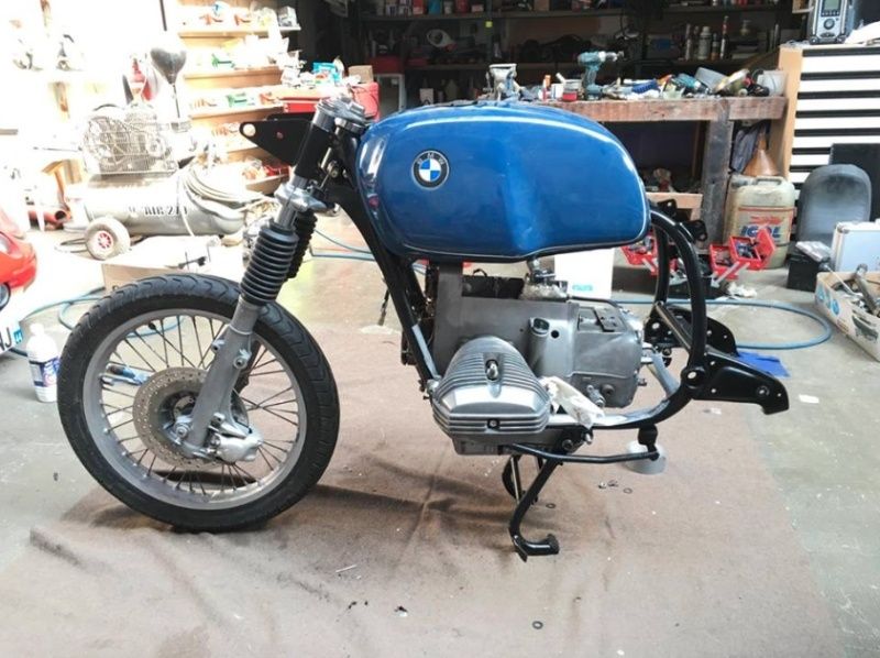

Message  victordrouet le Dim 3 Juil 2016 - 15:48
Pas eu le temps de remettre le nez dans les bobines, surement pas le temps avant quelques mois ! A mon avis le duo rupteur/condensateur en a prit un coup!
Avant de partir à la capitale pour 4 mois j'avais avancé le remontage, j'avais reçu ma boucle arrière !
Je l'avait adaptée et manchonée, reste plus qu'à la souder et l'envoyer à peindre !
Pour la selle j'ai commencé mon fond en alu, cintré au sert joint et 2 planches et bien content du résultat !
J'ai quelque piste pour trouver du vieux cuir vieilli !
Un pote m'a aussi fait un couvre batterie en inox pour cacher la misère du dessus, j'attends de voir le résultat !!
R60/7 1978 - Scrambler Captur15
R60/7 1978 - Scrambler Captur13
R60/7 1978 - Scrambler Captur14
Je vous mets quelques photos
