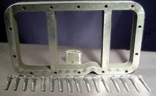

Concernant "l'entretoise"?  du carter d'huile, ainsi que le petit radiateur, c'est une adaptation recommandée avec ce Kit ? Car beaucoup de R100 n'en ont pas d'origine.
tcherpeti
Re: Siebenrock après 32Mkms
Message  westy64 le Mar 05 Juil 2016, 09:08
tcherpeti a écrit:Salut Marc,
il me semble avoir déja lu un vaste débat sur le sujet de l'entretoise...
Message  Papiflat le Mar 05 Juil 2016, 10:08
Moi ça me tranquillise quant au niveau d'huile même si j'en consomme pratiquement pas... et chacun son avis , moi je trouve qu'1 litre en plus et un radiateur d'huile quand on fait beaucoup de duo , chargé et pas à 20 à l'heure n'a jamais fais de mal Evil or Very Mad
Monter un kit 1000 avec un taux de compression augmenté en gardant le pont court de la 800 et + et + ... en tout cas j'ai baissé ma température d'huile dans le carter de 10° par rapport à avant... moi ce que j'en dis...
y a qu'à lire ma signature
