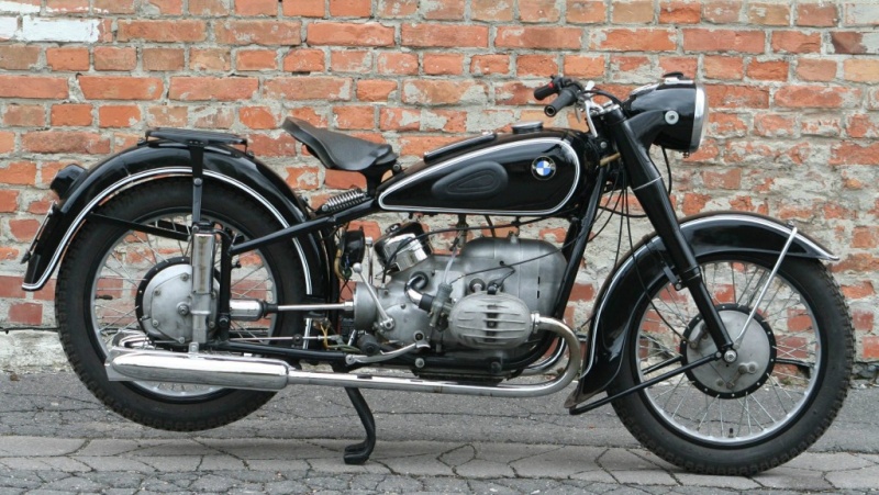

Si tu veux mon avis, tu auras beaucoup de mal à accorder cette forme de gb avec une fourche inversée.
Ca rappelle lourdement les gb avant administration:
R80RT Monolever, histoire d'une grosse transfo "Evergreenbike" - Page 5 Photo-10
connus pour être plus efficaces qu'esthétiques et sur lequel tu cherches à rajouter encore de la matière Suspect
Sinon tu peux peut-être t'inspirer de ce genre de gb plus ancien, mais c'est toujours pas forcément raccord avec le reste:
R80RT Monolever, histoire d'une grosse transfo "Evergreenbike" - Page 5 8d012c10
