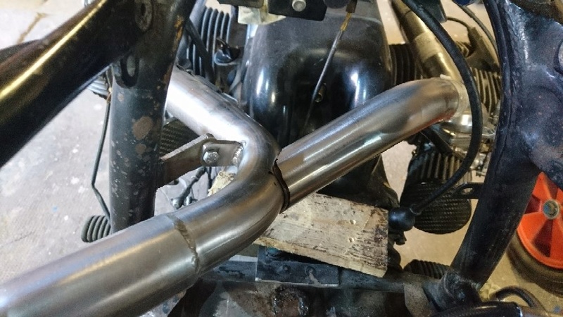

voila c'est pointé, je dois juste encore valider pour que mon pote puisse tout souder
travail, pour créer un manchot entre le tube et le silencieux
c'est propre comme boulot
pour le coté droit, en attente de l'amortisseur, qui est en commande clin pour tout faire bien yess

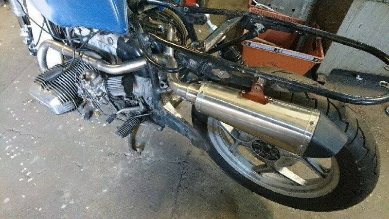

coté gauche terminé, quelques photos de détail
il ne reste plu qu'a attendre l'amorto pour finir le coté droit

Sacré boulot cet échappement. Bien joué le ressort intérieur pour maintenir les deux tubes. bien
Désolé d'insister mais je suis quand même inquiet pour les câbles et gaines qui sont à proximité car les tubes sont très chaud et rayonnent.
Tu penses le faire chromer après ou tu le laissera en inox brut ?
Re: R80RT Monolever, histoire d'une grosse transfo "Evergreenbike"
Message  Jucmoto le Mer 29 Mar 2017 - 23:36
Fr@nck03 a écrit:Sacré boulot cet échappement. Bien joué le ressort intérieur pour maintenir les deux tubes. bien
Et les guiboles du pilotes elles aussi vont avoir chaud non ? saispas saispas saispas
Jucmoto
Jucmoto
Message  evergreen le Jeu 30 Mar 2017 - 2:17
non je pense qu'il va resté en inox brut,
on ne le voit pas sur les photos mais il y a de l'espace entre l’échappement et les gaines,
il n'y a rien d'important que le câble d'accélérateur, et le câble de la bougie, rien de vraiment primordiale
Message  evergreen le Jeu 30 Mar 2017 - 2:20
ça c'est la grande question  saispas
on verra a l'usage sinon redémontage, et on fera autrement, mais je souhaite que non siffle
