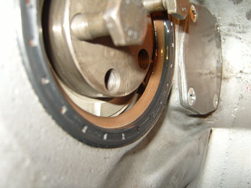

Re: [R75/5] Grosse révision plutot que restauration, mais sait on jusqu'ou cela nous mène...?
Je suis en train de remettre le nouveau joint spi coté volant moteur , dur dur...
Quelle doit etre sa position exacte? Complétement enfoncé dans son "logement" ou légerement affleurant, comme l'ancien (qui ne tenait pas bcp ,voir photo ...) ?
Quand j'ai changé le mien, je l'ai enfoncé à fond dans son logement et du coup, il était affleurant.

ckoaca a écrit:Quand j'ai changé le mien, je l'ai enfoncé à fond dans son logement et du coup, il était affleurant.
Oui, j'ai vu une photo de Pocka (tuto embrayage) ou le joint est vriamant affleurant; moi j'en suis là, et ça n'avance plus!
ça doit etre bon, non ? Sinon, j'ai peur de finir par l'abimer...
C'est régulier sur son pourtour, vue du côté opposé:
(vu comment c'est dur à remettre, je comprends que certains aient eu des difficultés à la dépose! :clin d\'oeil: )
Est-ce que sur ta dernière photo, c'est une flèche qu'on voit en haut sur le joint et qui indiquerait un sens de rotation ?
Je demande ça parce que dans ce cas-là, ça serait le mauvais. Je dis pas ça pour te faire peur, c'est juste une idée qui me vient en voyant ce truc sur la photo.
Il me semble bien que ce serait le bon sens de rotation.
A moins que je sois trop bourré...
Flatosaure a écrit:Est-ce que sur ta dernière photo, c'est une flèche qu'on voit en haut sur le joint et qui indiquerait un sens de rotation ?
Ben t'as l'oeil!
Oui, ça ressemble à une flèche, mais difficile à voir à l'oeil nu (pour moi!) sur le joint, heureusement que l' apn fait des tofs en macro!Si c'est un sens de rotation, de toute façon, c'est le bon vu de ce côté là!
Mais j'aurais pu me gourer, car si j'ai demandeé dans quel sens se posait le joint, je ne savais pas l'existence de cette flèche...Ouf!
Il est pas assez enfoncé ton joint je crois. Il devrait être affleurant pas dépasser.
Pour le sens de rotation, c'est certain que c'est le bon, c'est un joint BM d'origine.
Bon, ce foutu joint n'ira pas plus loin...
Par contre, j'ai comme un doute et j'espère ne pas avoir fait une bourde...
- j'ai remonté le volant moteur, bien en place sans serrer les vis au couple pour l'instant.
- le moteur est assez dur à tourner, alors qu'avant il tournait facilement (cle allen au niveau du rotor d'alternateur, bougies démontées)
Est du au nouveau joint? Je suppose que malgré la position du joint le volant n'est pas en butée dessus...
- j'ai renlevé aussi sec le volant et le moteur tourne librement...
- il m'a semblé aussi qu'il y a un jeu d'avant en arrière, que je n'avais pas remarqué lorsque j'ai enlevé le volant la première fois.
Je m'inquiète, car comme je n'ai pas touché à la distri, il n'y a pas de raison d'avoir décaler le vilo?
Qu'en pensez vous?
P'tet que je m'inquiète pour rien, mais j'ai pas honte de vous soumettre mes soucis! :clin d\'oeil:
Si j'ai fait une bêtise, faudra assumer!
Flatman a écrit: Je suppose que malgré la position du joint le volant n'est pas en butée dessus...
Faudrait être sûr ! :clin d\'oeil:
C'est pas contre les vis du couvercle de pompe à huile, que ça frotte ?
Si t'as juste changé le joint, il ne devrait pas y avoir de différences avec avant le démontage.
Par contre, si tu t'amuses à faire jouer le vilo longitudinalement sans le volant moteur, tu as de grandes chances de décaler la rondelle interne...
Ca bloque complètement, quand tu serres le volant moteur, ou tu peux encore le faire tourner ?
Bizarre que ton joint n'aille pas plus loin.
Tu peux pas faire une photo macro de derrière ton joint, un peu comme ta dernière photo pour vérifier si le joint est bien en butée.
ça tourne, tres librement sans le volant moteur et c'est nettement plus dur lorsque le volant est en place, sans que les vis soient serrées au couple, juste serrées modérément...
rassures toi, je ne m'amuse pas à faire jouer le vilo longitudinalement! Je dis juste ce qu'il m'a semblé voir...
Je croyais que la rondelle interne ne pouvait pas se décaler, puisque la distri est en place et n'a pas été touchée ?
Normalement, une fois en place, le volant ne doit pas toucher le spi, du moins sur la surface montrée par les flèches :
Alors tu vas enduire ton volant d'une fine couche de graisse exactement à l'endroit qui est en face de la surface que j'ai fléché.
Tu remontes ton volant, tu le serres, pas au couple, c'est pas la peine, tu le redémontes, et tu regardes s'il y a de la graisse sur le spi ..
Avant que tu le fasses , j'aimerai avoir des avis sur cette idée ...
oggy a écrit:C'est le genre de truc à pas essayer pour voir...
J'ai pas envie d'essayer, j'ai vu la mésaventure de Fendlabise...si ça devait m'arriver, ce serait direct chez un mécano...
Je ne peux pas faire de meilleure photo que celle là, y a pas moyen de passer l'objectif de passer l'objectif derrière la lèvre du joint! :clin d\'oeil:
J'ai pris mon pied à coulisse pour mesurer la hauteur entre la rondelle extérieure et l'extremité du vilo, puis j'ai mesuré la profondeur du "cylindre d"emmenchement" du volant sur le vilo, c'est quasi identique, donc à tous les coups mon joint n'est pas en place et freine le volant...
J'ai recommencer l'operation avec ma cale en bois , j'ai gagné un peu, mais bon dieu, c'est pas possible que ce soit aussi dur à mettre en place...
Remontage du volant et...ça tourne à nouveau librement, sans point dur...Ouf...
Je me demande qd même si ce joint spi s'adapte bien aux /5; il est compris dans la pochette de joint complete vendue par Motobins, et je viens de découvrir qu'ils vendent l'ancien joint à part...
Reste ce jeu que j'ai bien senti et qui va me tracasser....
