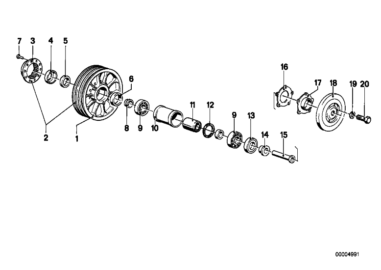

Message  Flatman le Lun 16 Juil 2012 - 9:14
Si je remets tout dans le bon sens :
Or sur l'éclaté realeom, il y a un "joint" que je ne retrouve pas sur mon axe de roue, c'est le n°12.
Il va où? Quelqu'un sait?
J'ai parcouru le tuto du Chef,à propos des roulements de roue arr de /6, il n'en fait pas mention non plus...
Faut que je bricole un truc pour verifier le jeu avant remontage?
Re: [R75/5] Grosse révision plutot que restauration, mais sait on jusqu'ou cela nous mène...?
Message  Richard le Lun 16 Juil 2012 - 9:20
C'est un anneau en plastique qui se monte serré sur la grande entretoise,sans doute pour aider à son bon positionnement mais qui n'est pas indispensable.

Message  Flatman le Lun 16 Juil 2012 - 10:09
Ok, merci Richard.
