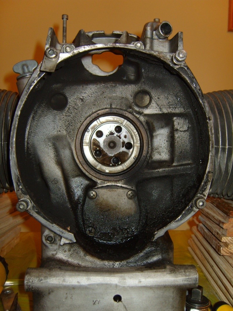

Je l'ai eu, le volant moteur, mais en faisant levier tout doucement entre le carter et le volant 1/10e de tour par 1/10e tour...
Par contre j'ai pas repèré sa postion, lorsque je l'ai enlevé, mais mes pistons sont quasi au pmh, donc je suppose qu'au remontage je les remets au pmh et volant moteur avec repère OT dans la lucarne et c'est bon ?
ben c'est sale derriere!
